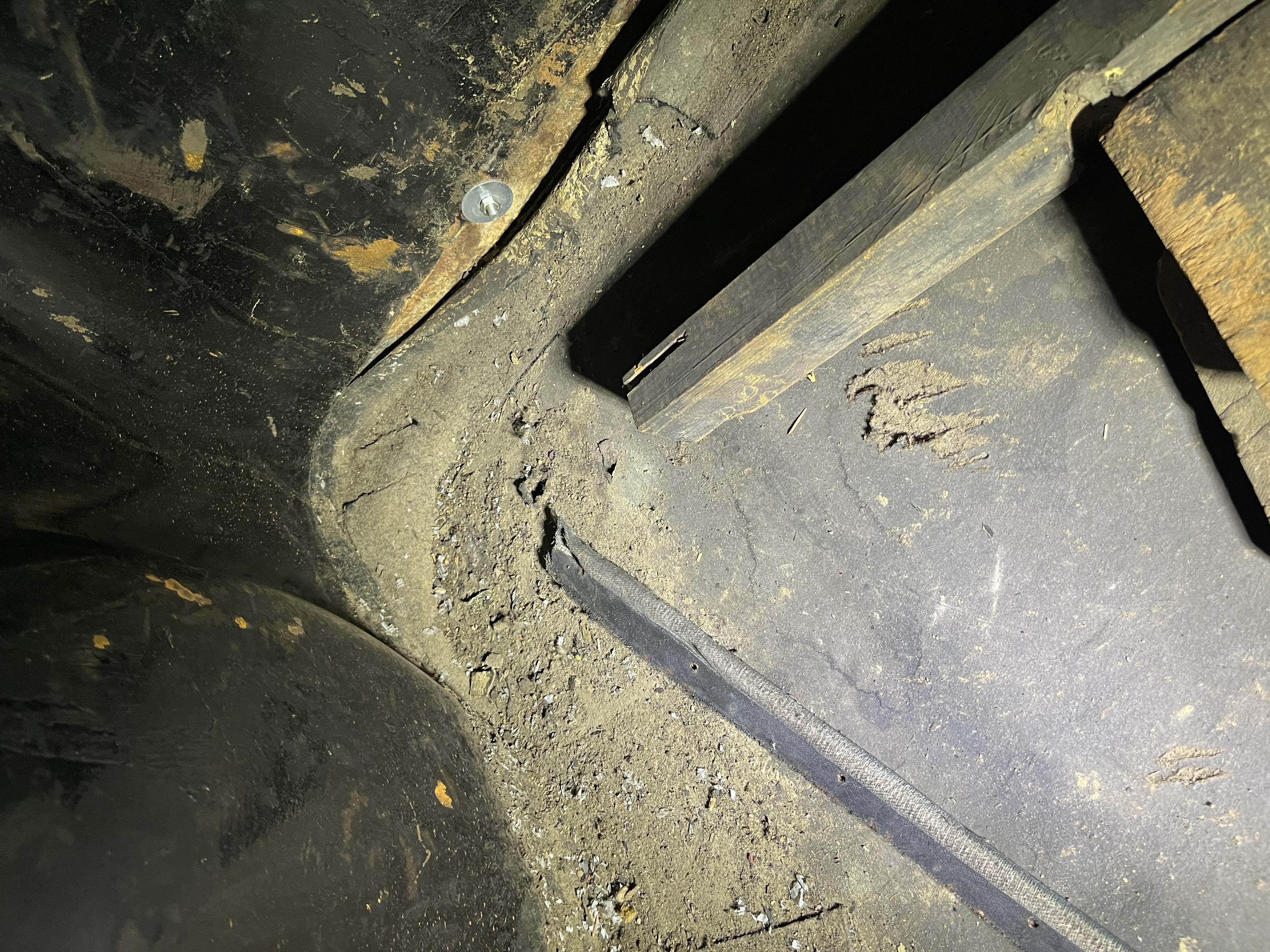

ich rekonstruiere gerade meinen Kabelbaum.
Einen Großteil konnte ich schon zuordnen.
Meine Elektrik ist eine Mischung aus diesen Schaltplänen:
https://forum.hanomag-ig.de/viewtopic.php?t=87
Auf Grund des frühen Baujahres habe noch den Lenkradschalter für Winker und Hupe.
Auch haben meine Winker den Anschluss für die Kontrollleuchte.
Ich habe insgesamt 3 mit Aluminium bondierte Kabel gefunden.
Eines kann ich, anhand der Klemme, vom Bremslichtschalter zum Bremslicht zuordnen.
Ein anderes muss das Rücklicht versorgt haben.
Das dritte kann ich mir nicht erklären.
Vom Baujahr dürfte ich nur eine Rückleuchte haben.
Auch haben alle drei Kabel die gleiche Länge.
Hat jemand eine Idee für was das dritte ist?
Auch müsste ich wissen wo/wie die Kabel nach hinten laufen.
Bei meinem 38er Rekord laufen sie auf der Fahrerseite unter Aluminiumeinstiegsleiste.
Ich weis aber noch nicht wo sie wieder aus der Karosse kommen?
Kann mir hier jemand helfen?

Danke für die Info.
Ich hab mir gestern meinen 38er Rekord nochmal näher angeschaut. Dort gehen 3 Alukabel nach hinten. Der hatte vermutlich zwei Rückleuchten von Werk aus. Diese wurden in der Vergangenheit schon mehrfach verändert. Daher kann ich das nicht mehr genau sagen.
Die Kabel verlaufen über die Einstiegsleiste auf der Fahrerseite durch den Kofferraum nach hinten und gehen dann durch eine Bohrung nach unten. Am 34er hab ich diese Bohrung auch gefunden. Daher gehe ich davon aus das dies auch bei diesem so war.
