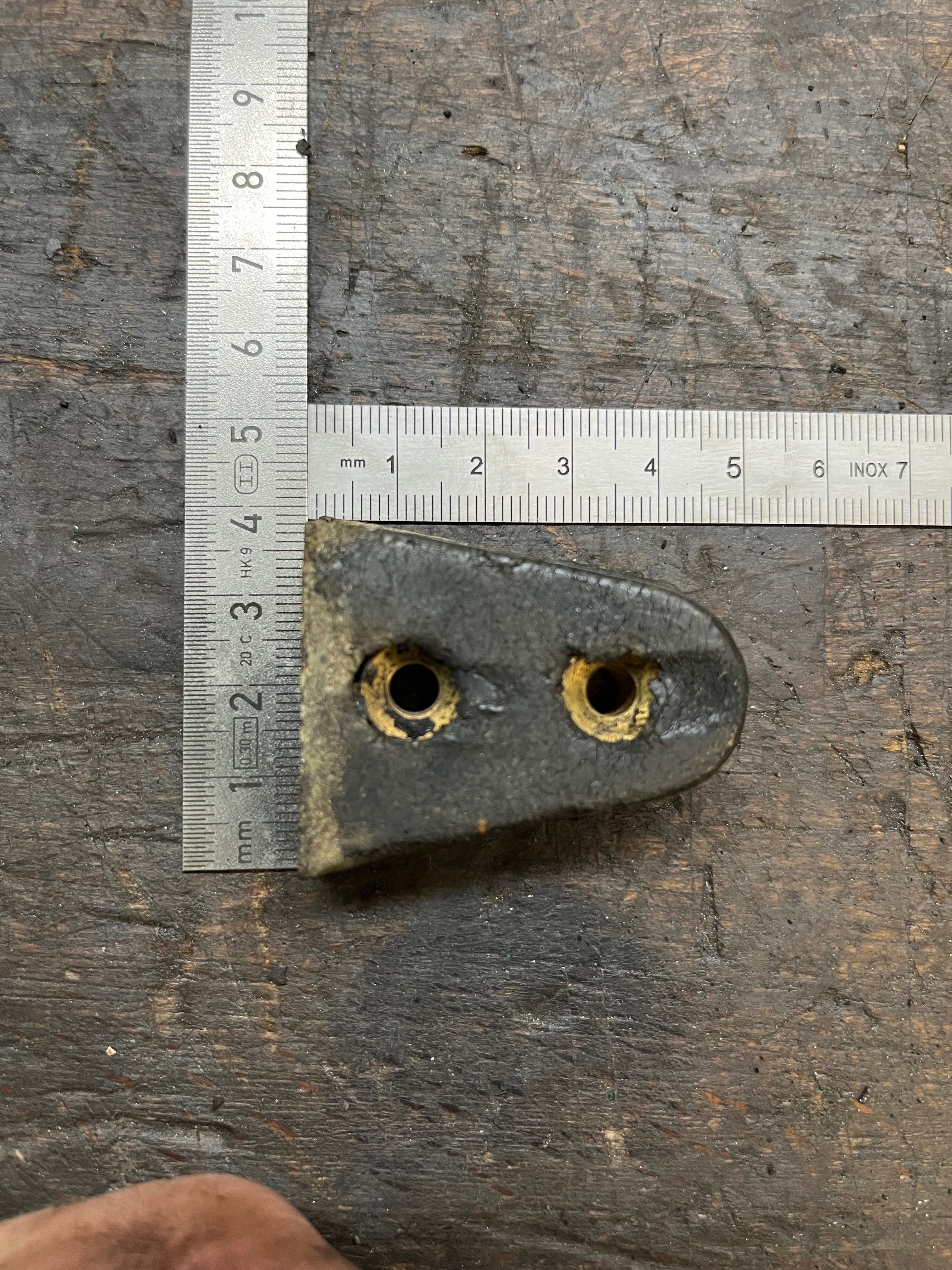

Rekord Türkeile gesucht
in Mannheim auf der Veterama habe ich dieses Jahr leider nur zwei Türkeile gefunden.
Ich komme aber nicht drum herum alle vier Keile zu erneuern.
Kennt jemand eine Bezugsquelle hierfür?
Die aus Mannheim musste ich nur etwas von der Höhe anpassen.
Dies geht auf einer Fräse mit scharfem HSS Fräser und hoher Drehzahl recht gut.
Die Keile lassen sich über die Bohrungen leicht aufschrauben und damit spannen.

Re: Suche Türkeile Rekord
Leider konnte ich bei den hier genannten Quellen keine passenden Türkeile finden, zwei Stück fehlen mir noch.
Hat noch jemand eine andere Idee?
Zumindest beim Garant passen auch jene für den VW Karmann Ghia. Entspechend gibt es auch die aus Blech gepressten Aufnahmen.
Bei der großen Suchmaschine dürfte mit "türkeile karmann ghia" das Passende zu finden sein. Eventuelles Nicht-Ganz-Passen lässt sich mit etwas Wegschleifen kaschieren. Wichtig ist, dass die Türen nicht klappern. Weiterer Effekt ist, dass sie eine kleine Auflage haben bzw. so weit zugehen, dass die Schließszene akkurat aussieht.
Wie dick müssen die Keile sein?
Die DDR-Modelle sollten zumindest verfügbar sein.
Anderenfalls gibt es Unterlageplatten für Kranfahrzeuge aus sehr hartem Gummi, die sich gut bearbeiten lassen.
Ich habe eher Probleme diese Form zu finden.
Entweder passt der Bohrungsabstand nicht zur Gesamtlänge oder anderes.
Es gibt hier einige verschiedene Formen.
Ich benötige: 48x39x13 mit 18mm Bohrungsabstand.
Passt da etwas aus DDR Beständen?
