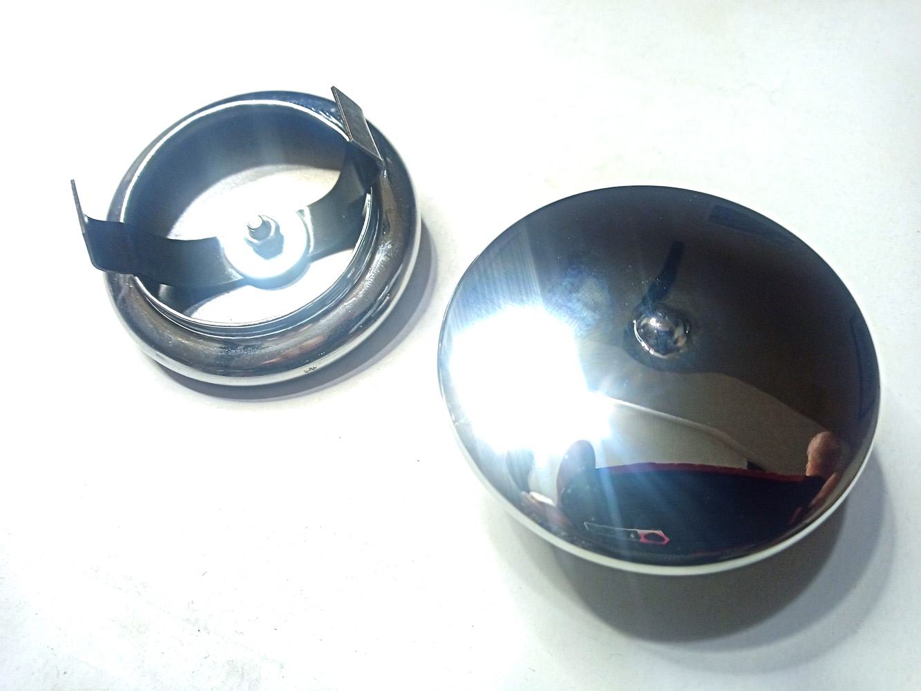

Gestern habe ich mich um die fertig verchromten Kurbellochabdeckungen gekümmert und die Federstahlklemmen angefertigt.
Sie passen für einen Lochdurchmesser von 50mm.

Die Abdeckung ist eher ein flacher Deckel. Solche habe ich für meine drei Pkw mal aus 1,5-mm-starken Ronden nachgefertigt und dort ist mittig eine Gewindestange angeschweißt. Die Deckel werden innen angeschraubt. Zur Zentrierung im Loch habe ich eine weiße Kunststoffscheibe montiert. Zunächst hatte ich aus Federstahl für den Modellbau eine Steckhalterung gebaut - einmal sehr kräftig ziehen - und weg ist das Teil :o .
Diese Bauart zu nutzen, geht aufgrund der Gewindestange alternativ immer noch. Die Deckel habe ich pulverbeschichten lassen, weil die Kühlermasken es auch jeweils sind.
