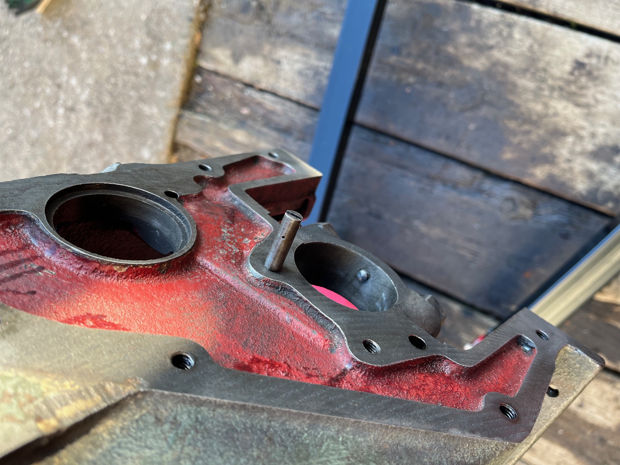

Rekord Schmierung der Steuerkette
bei der Montage des Motors ist auf die Ölbohrung zur Steuerkette zu achten, diese muss lagerichtig stehen (Ölstrahl auf die Kette gerichtet).
