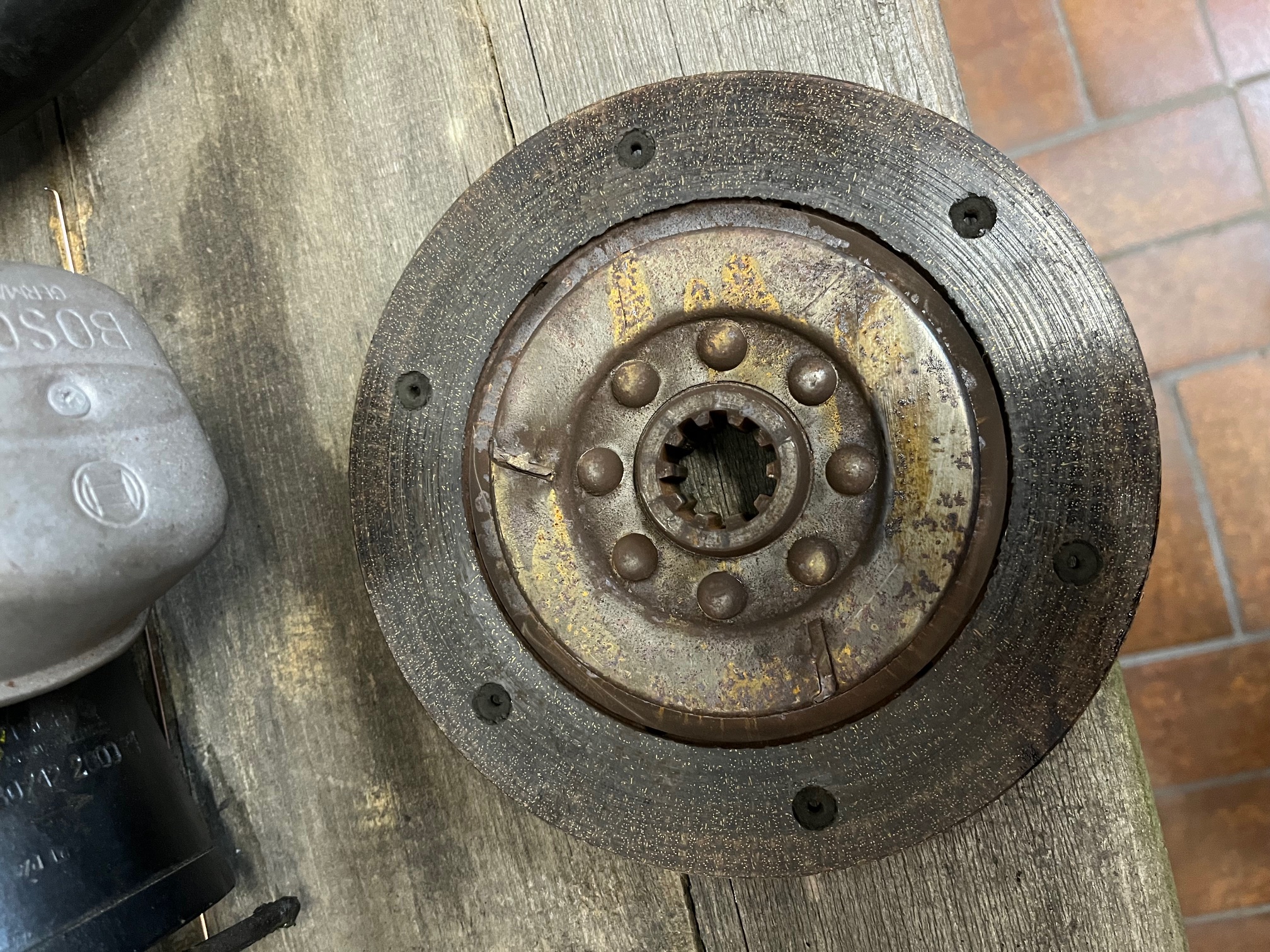

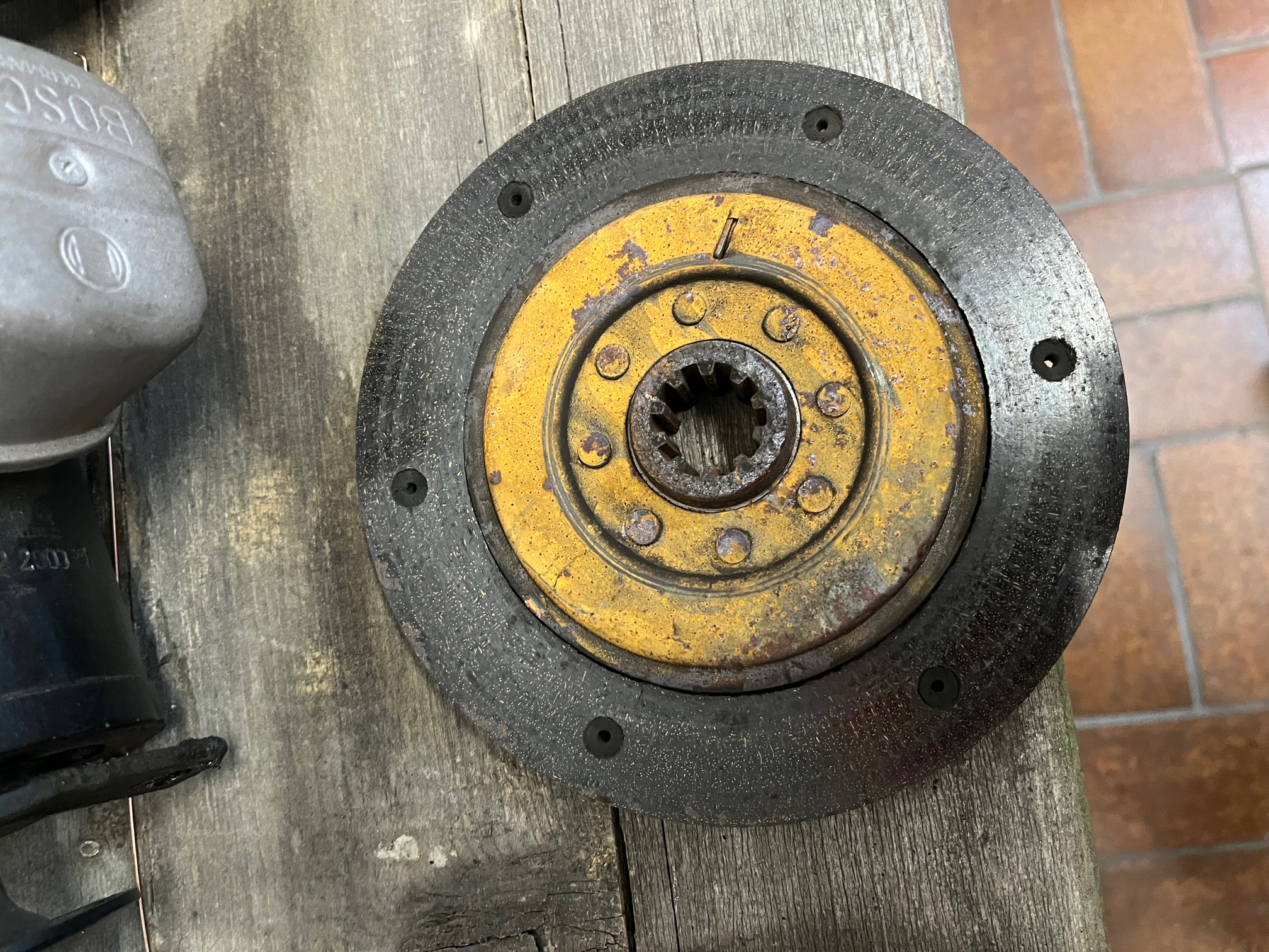

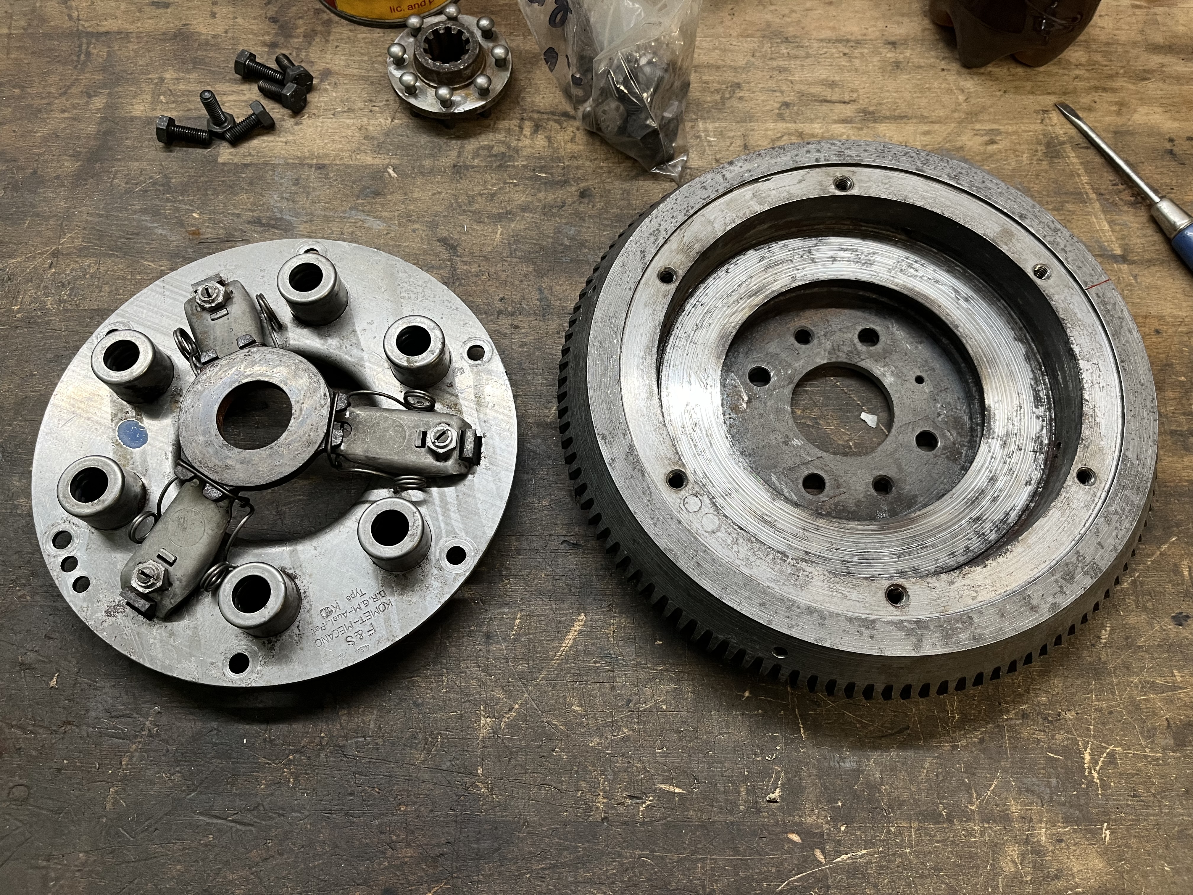

beim Rekord passt eine Kupplungsscheibe vom VW Käfer (180mm Version).
Hierzu muss das Herzstück umgenietet werden, da die Verzahnung eine andere ist.
Es gibt diese Kupplungsscheiben gefedert und ungefedert.

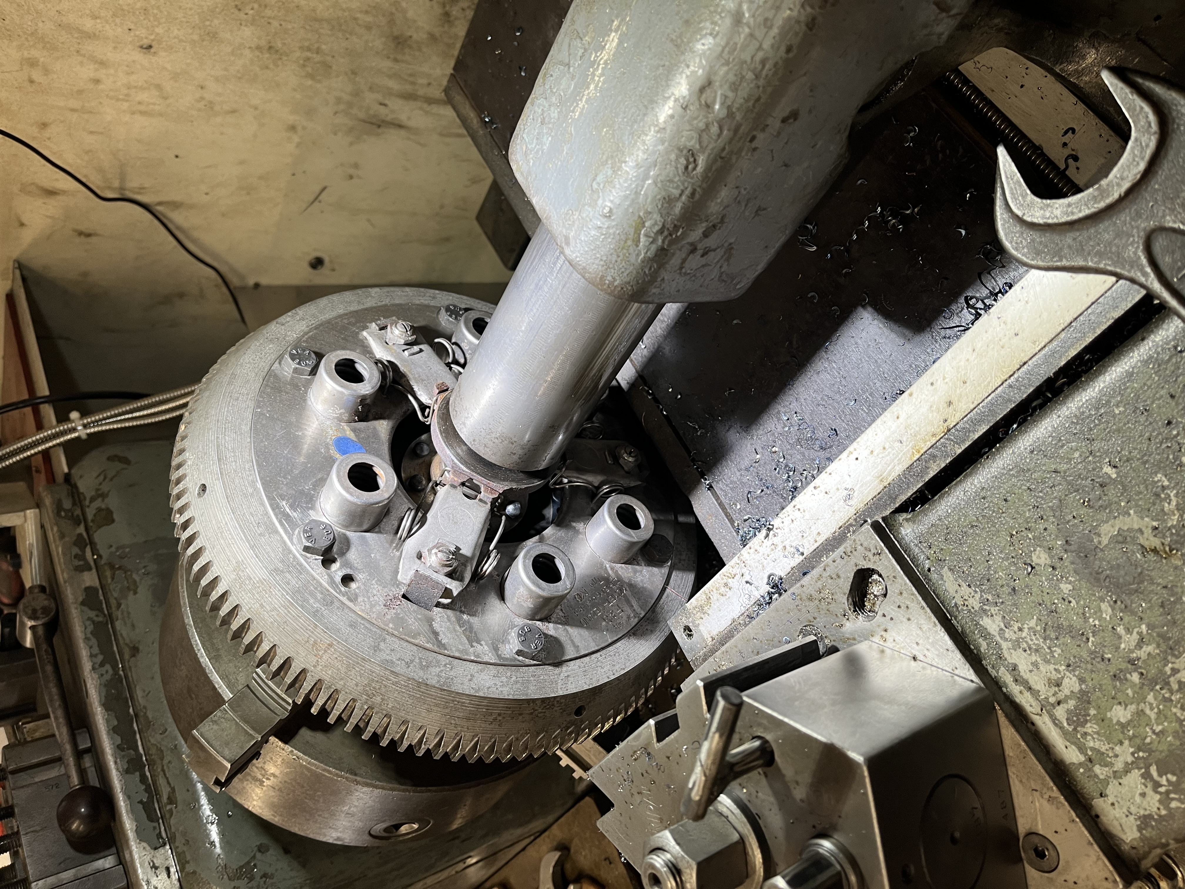

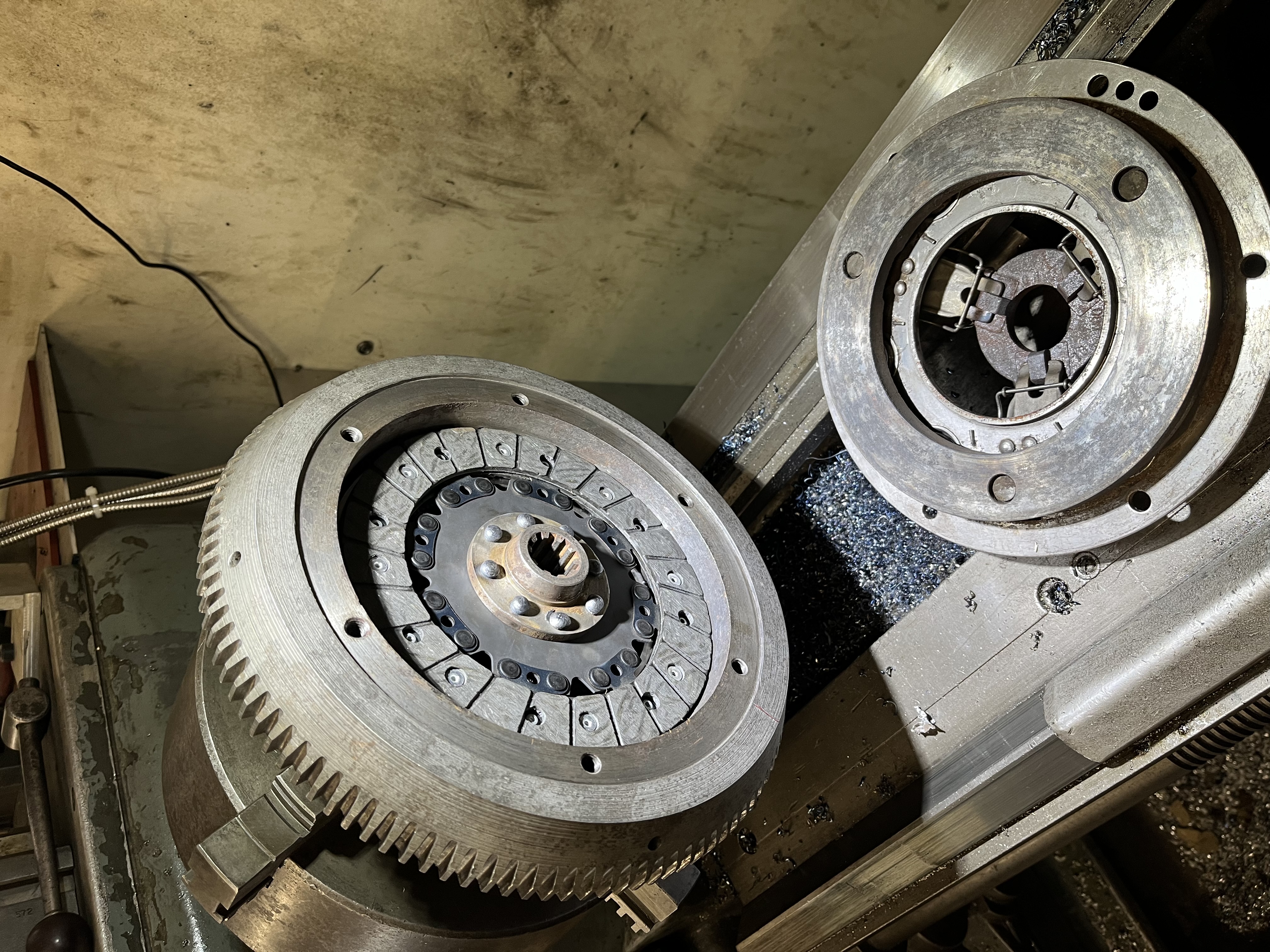

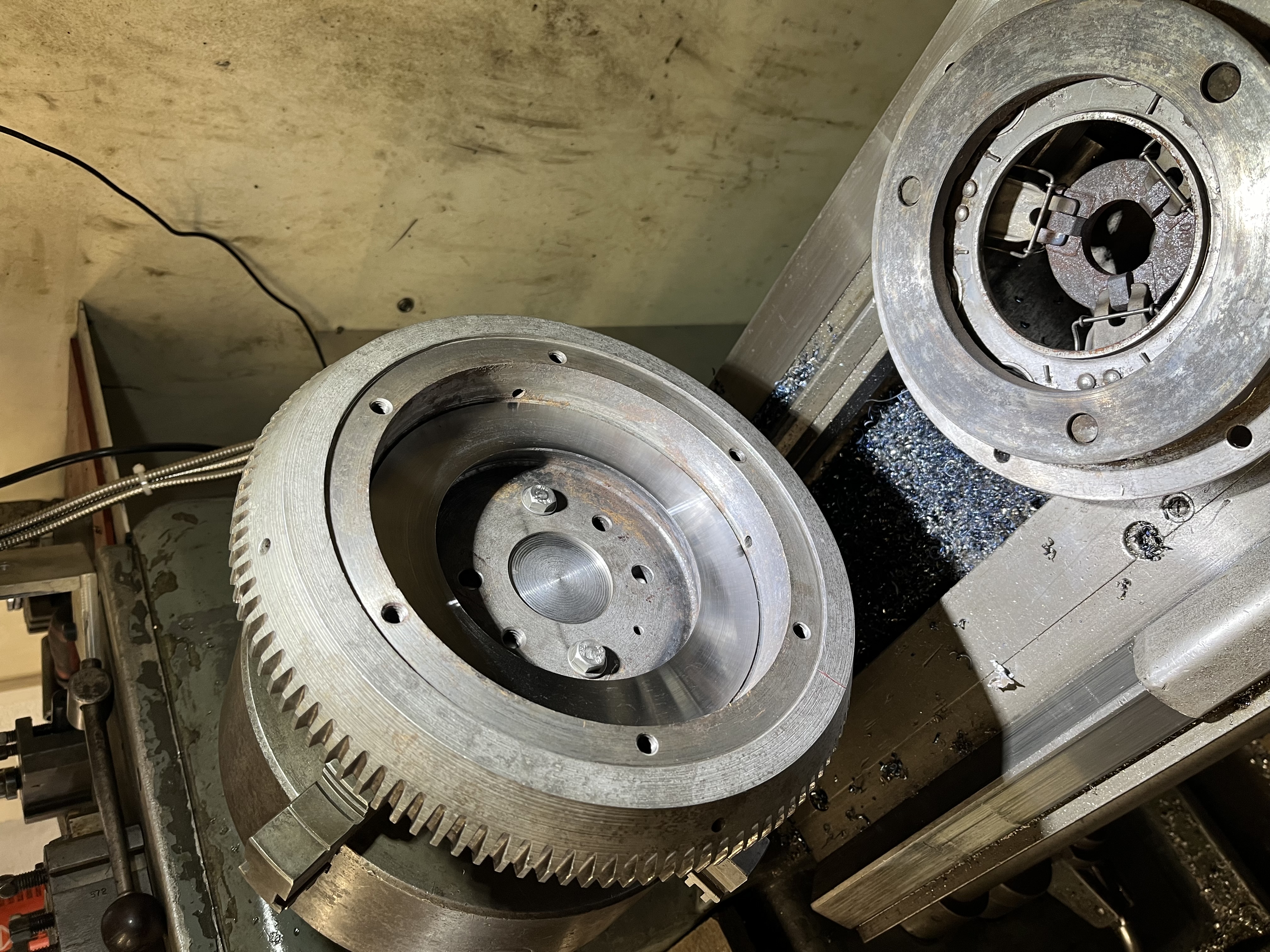

Um die gefederte Variante nutzen zu können muss das Herzstück mit der Drehmaschine angepasst werden.
Ich nutze eine ungefederte Scheibe, da ich am Herzstück nichts verändern wollte.
Bei meiner alten gefederten Scheibe waren war der Mechanismus komplett verschlissen, dies hat wahrscheinlich sogar zu meinem Getriebeschaden im AKS 15 geführt.
