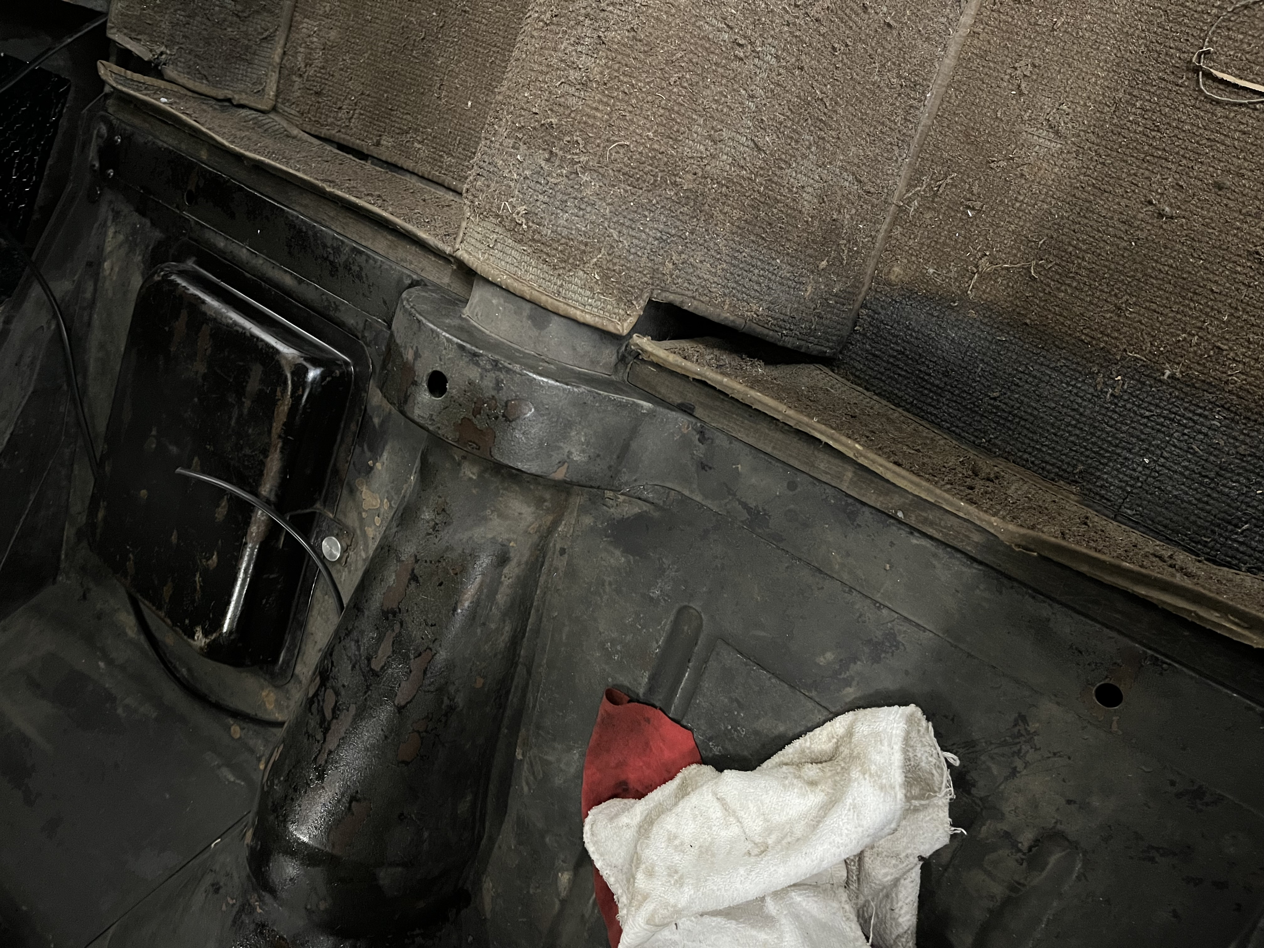

mein Teppich ist leider nicht mehr wirklich zu retten.
Es ist quasi nur noch das Grundmaterial vorhanden.
Auch kann ich nicht mehr auf die ursprüngliche Farbe schließen.
Welches Material eignet sich zum Nachbau?
Welche Farbe empfiehlt sich?
Gibt es Firmen bei denen man das in Auftrag geben kann oder ist der örtliche Sattler hier besser geeignet?
Wie wird der Teppich auf dem Getriebetunnel befestigt?
Die seitlichen Teile werden unter die Einstiegsleisten geklemmt.
Die quer zur Fahrtrichtung verlaufenden Stücke angenagelt.
Die Bodenteppiche haben eine Ösenverbindung zum Bodenbrett.

Re: Rekord Teppich für den Fußraum
Wie Sie sehen, sehen Sie ein mittleres grau!
Welche Art von Teppich wurde früher eingesetzt, Haargarn oder Schlinge?
Mein Altkram sah nach Schlinge aus...
Alternativ bieten sich Kontakte zu anderen Vereinen an, manche haben für ihre Mitglieder etwas nachweben lassen.
Haargarn-Schlinge!
So Pierre, Du kannst den Boden schon mal aussaugen und Dir Kontaktkleber besorgen, das Paket ist unterwegs!

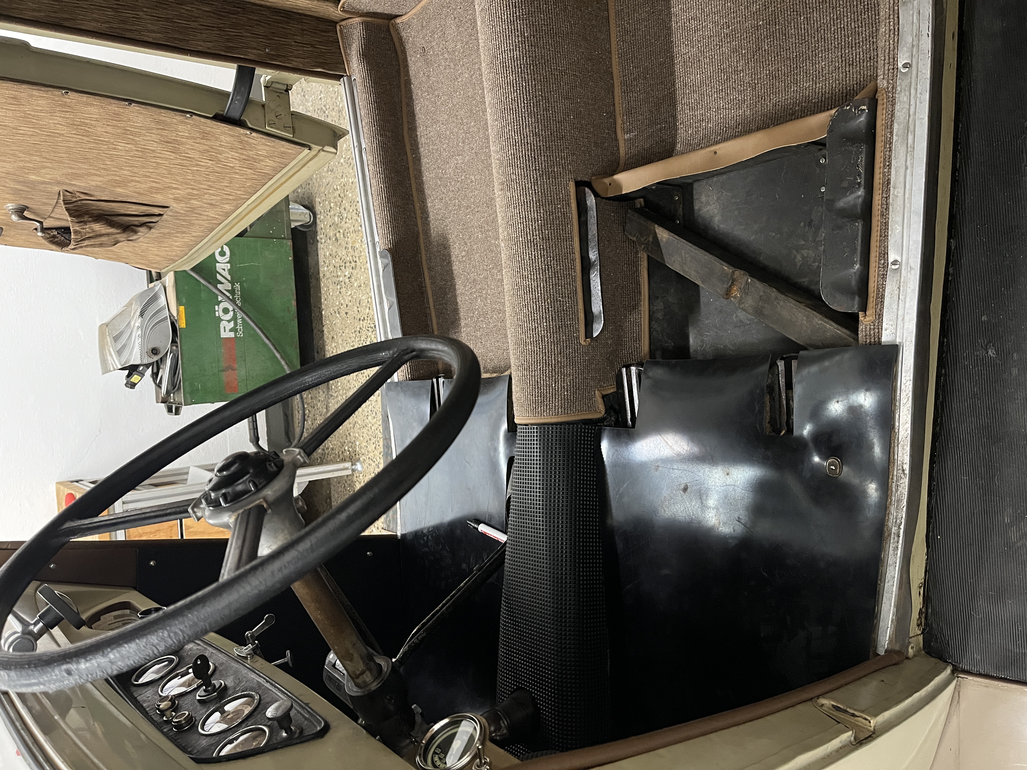

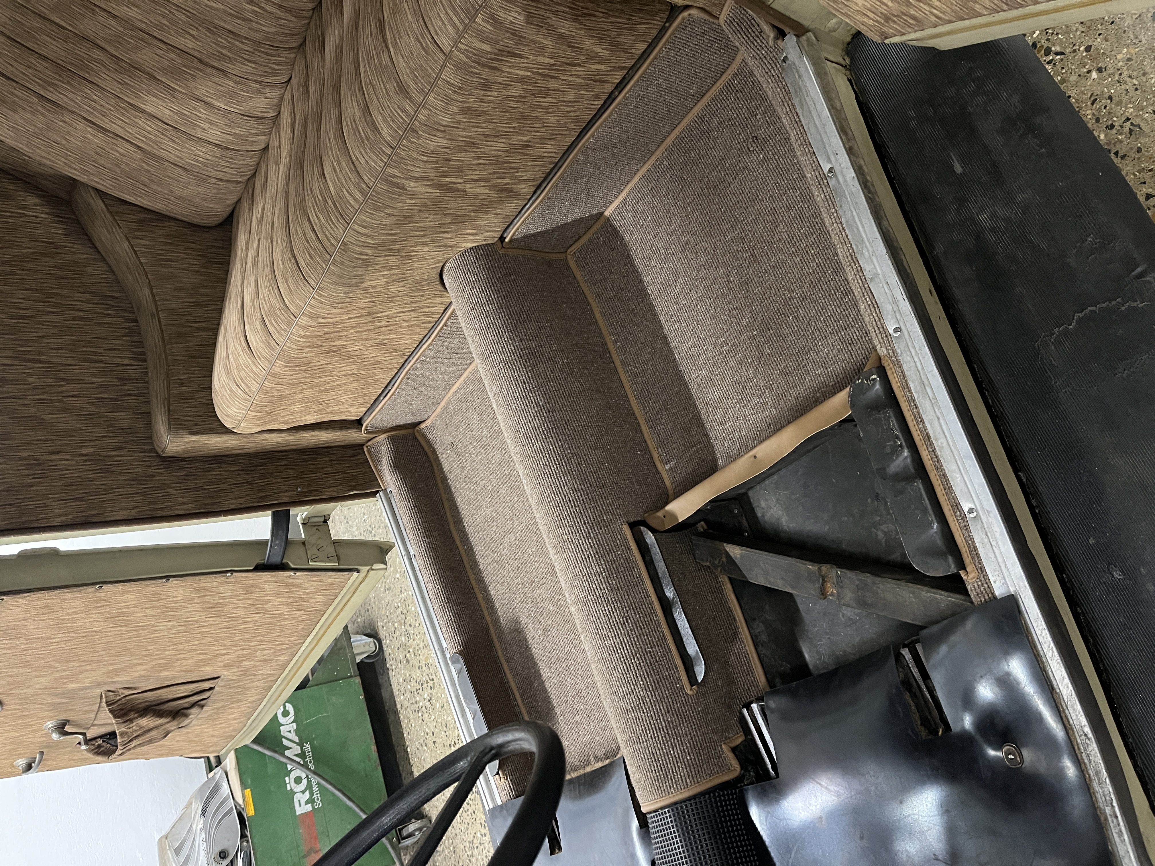

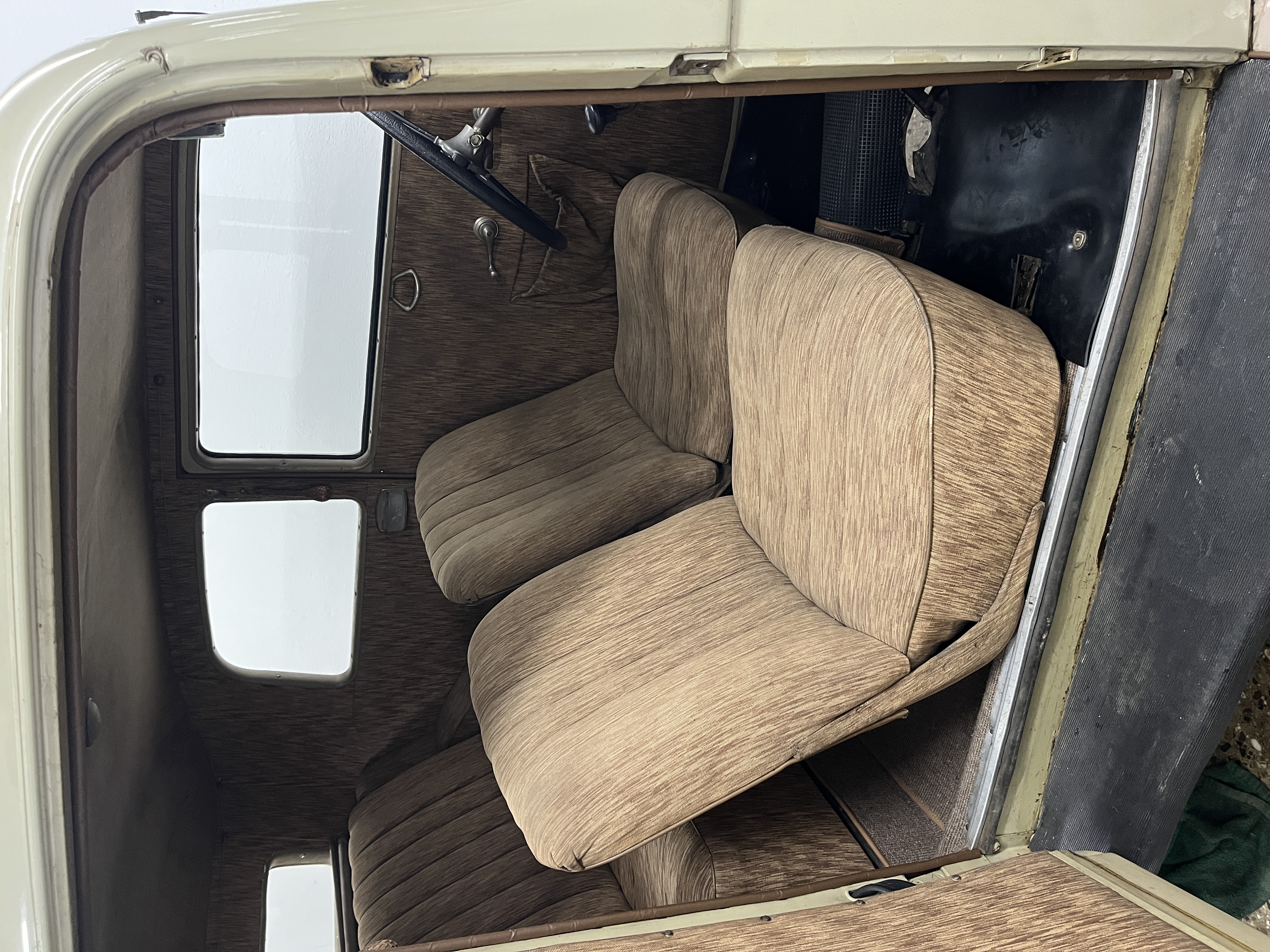

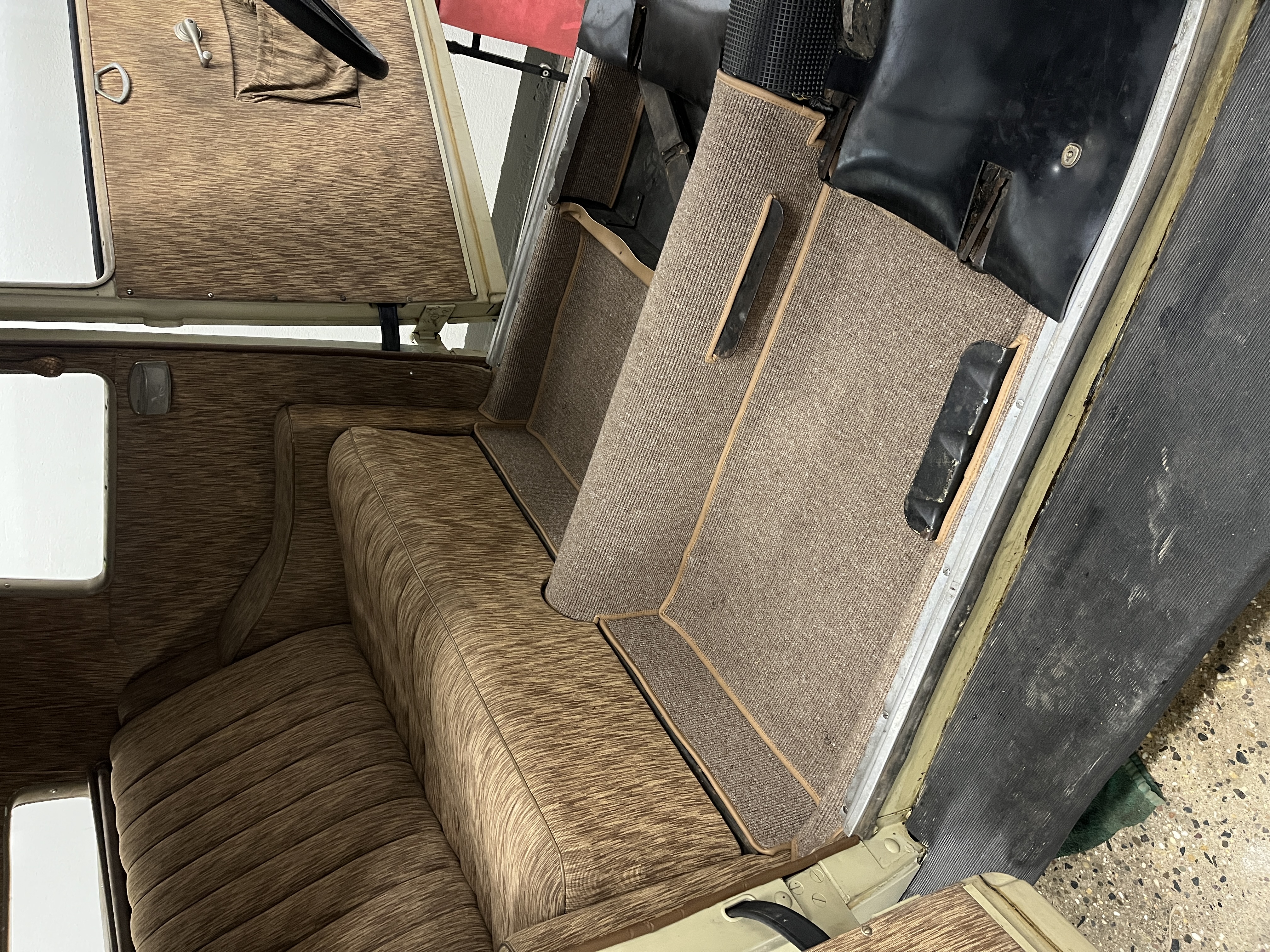

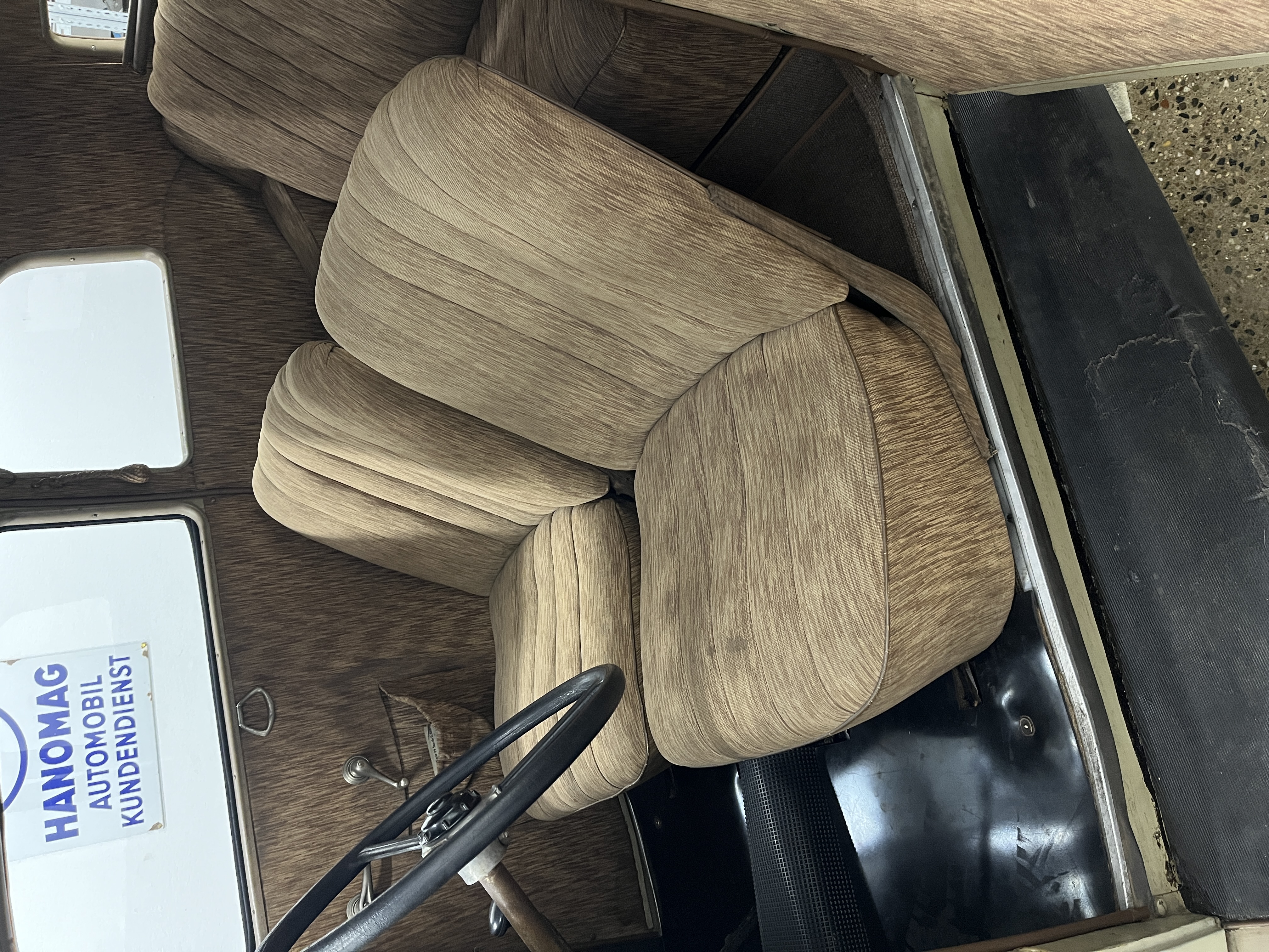

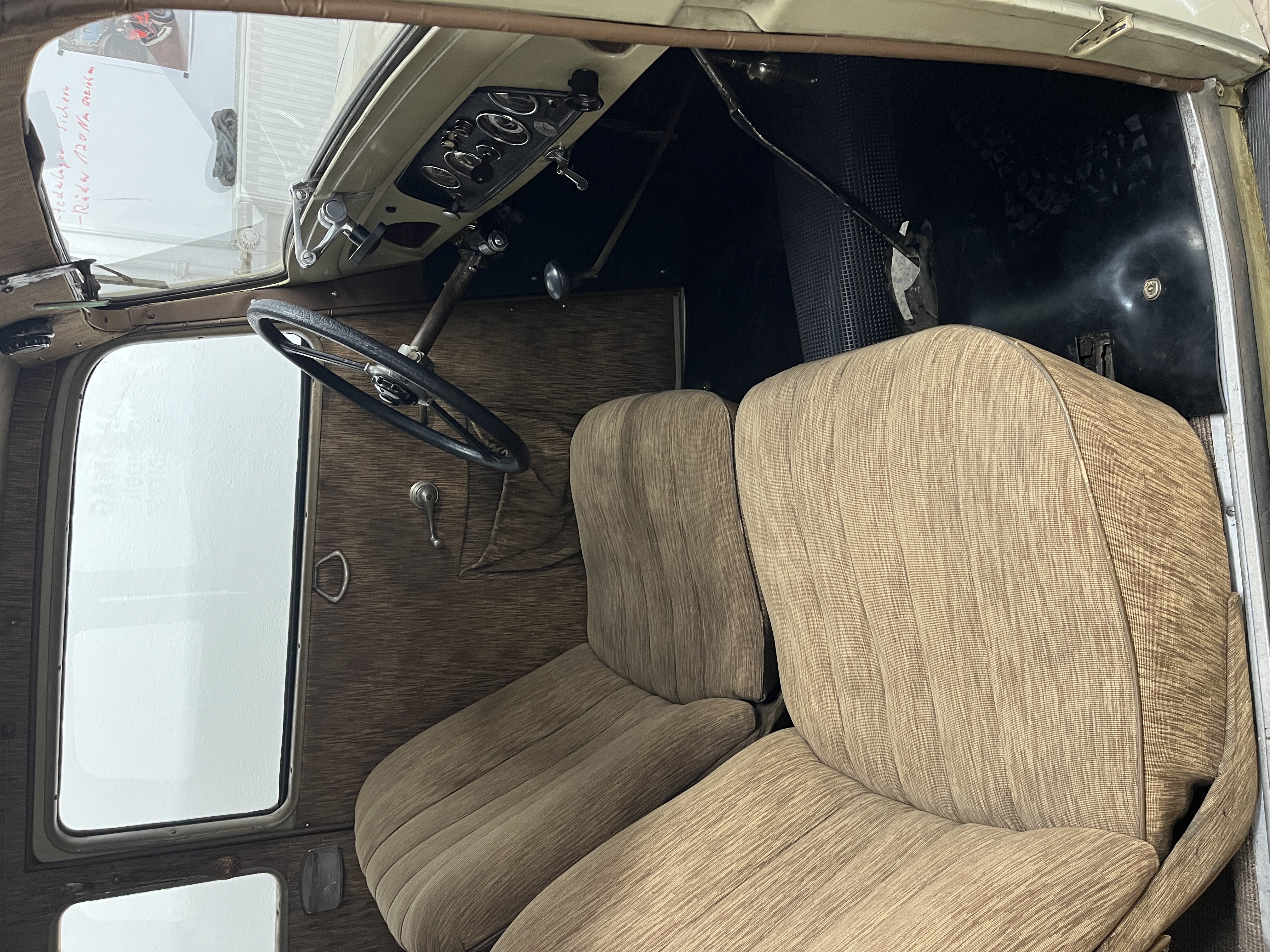

Teppich und Sitze sind drin.
Danke für deine Unterstützung Sven.
Jetzt muss ich ein und aussteigen lernen.
Ist ganz schön eng so ein Vorkriegsauto.
Die Leute müssen wohl kleiner gewesen sein wie wir heute. Wobei ich schon kein Riese bin
