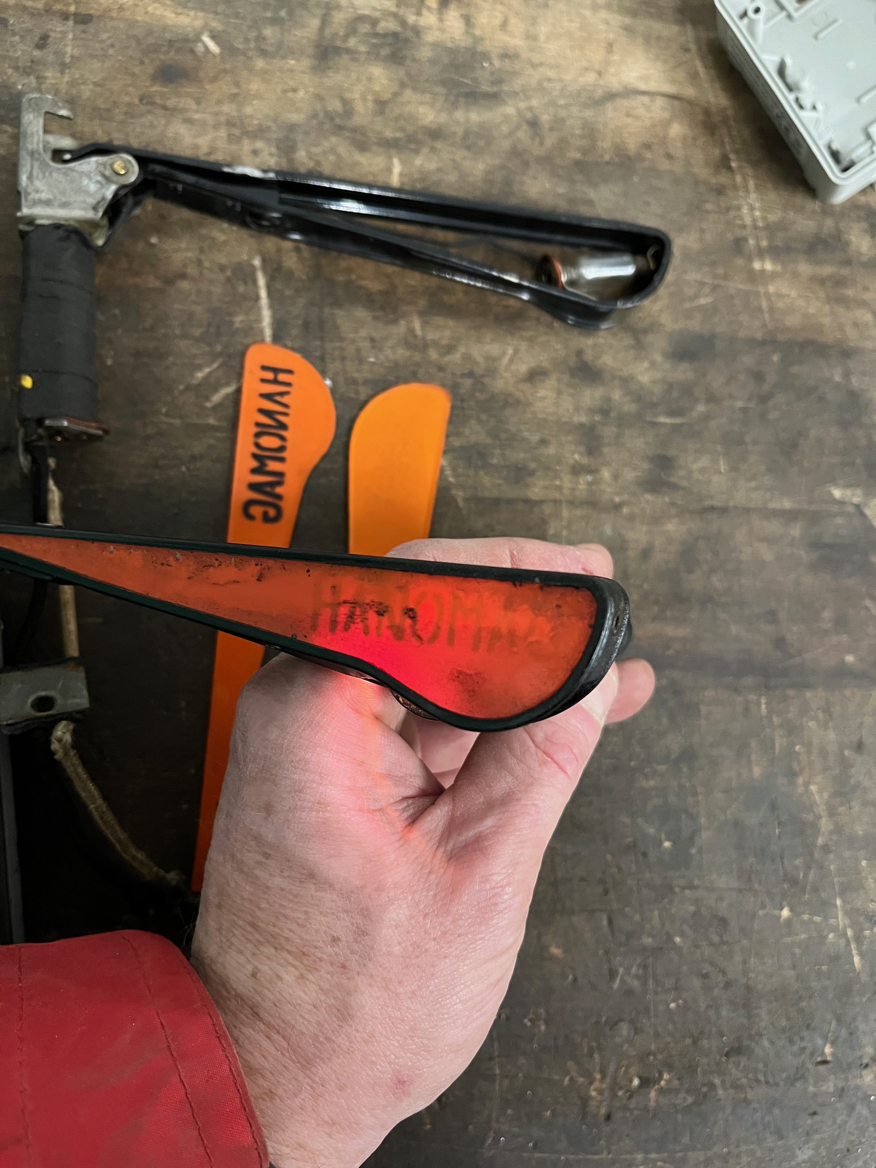

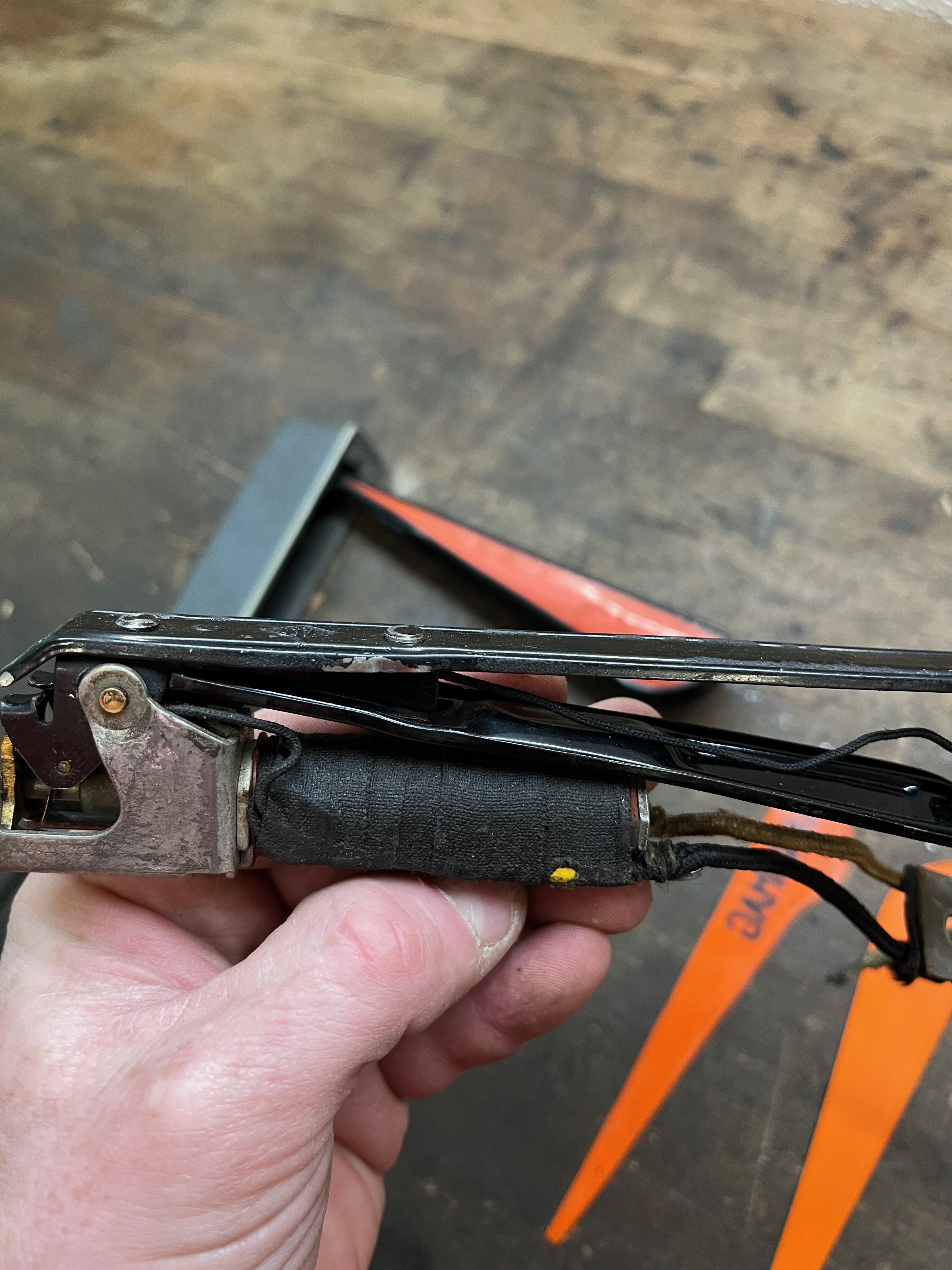

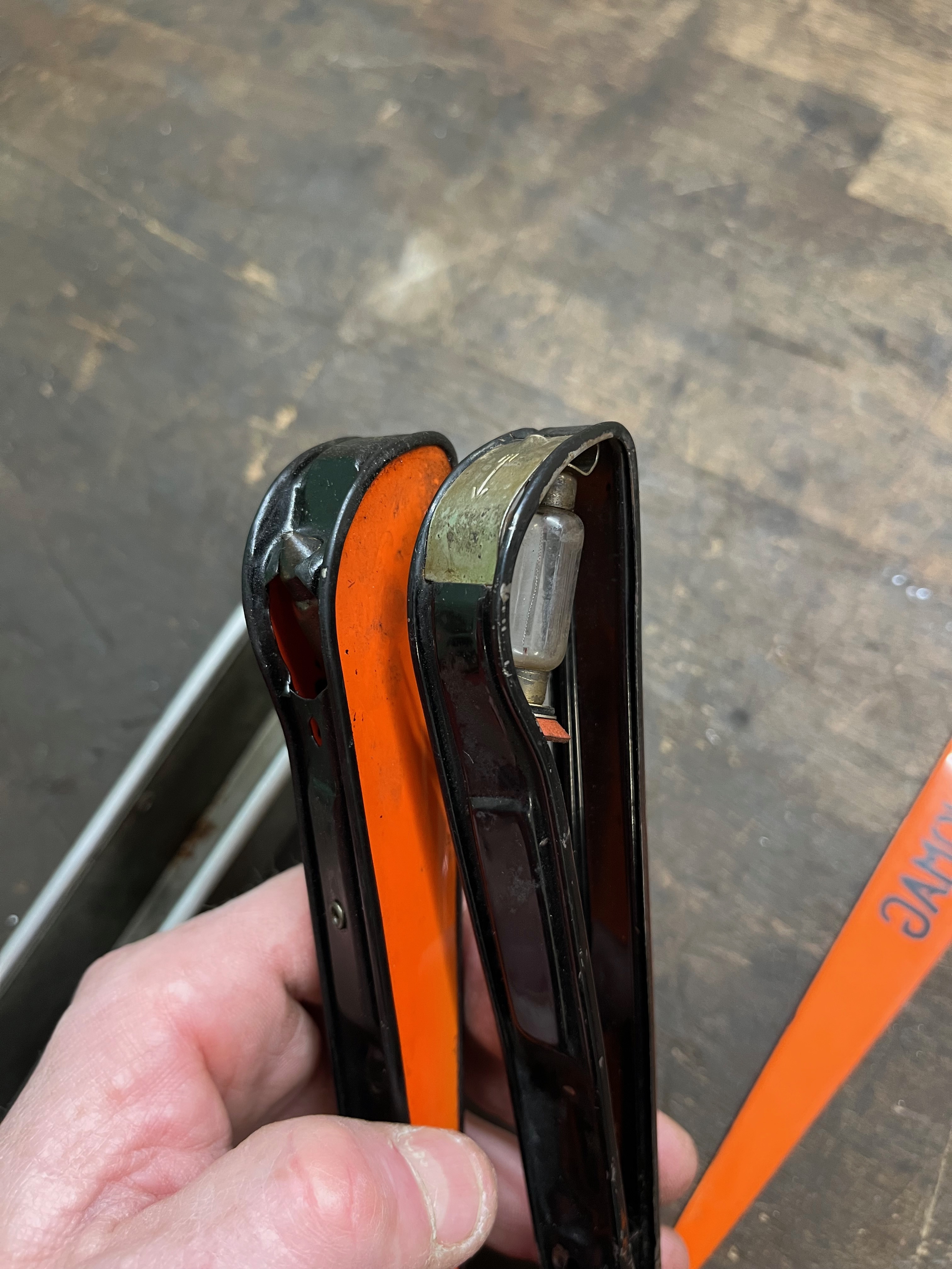

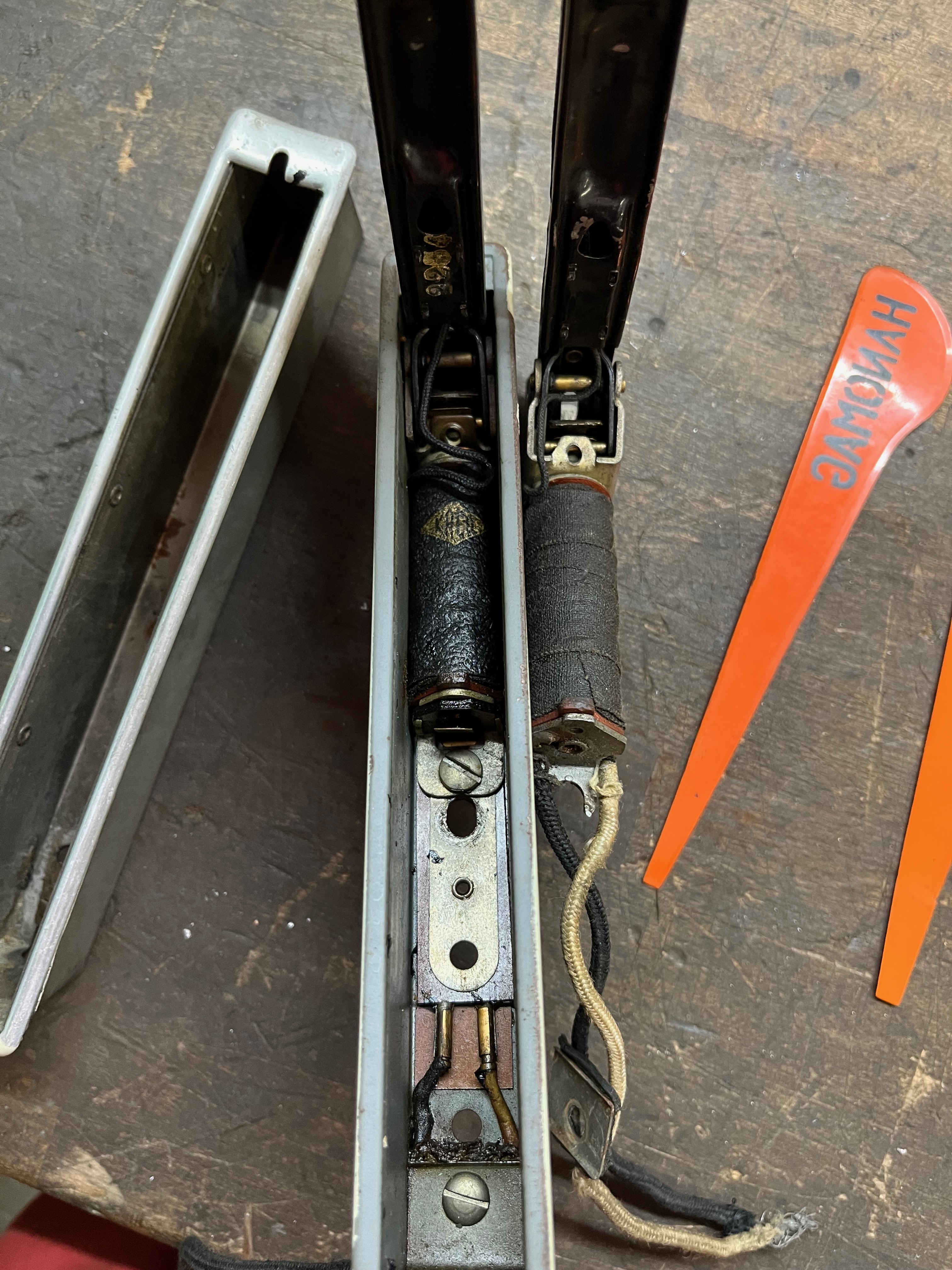

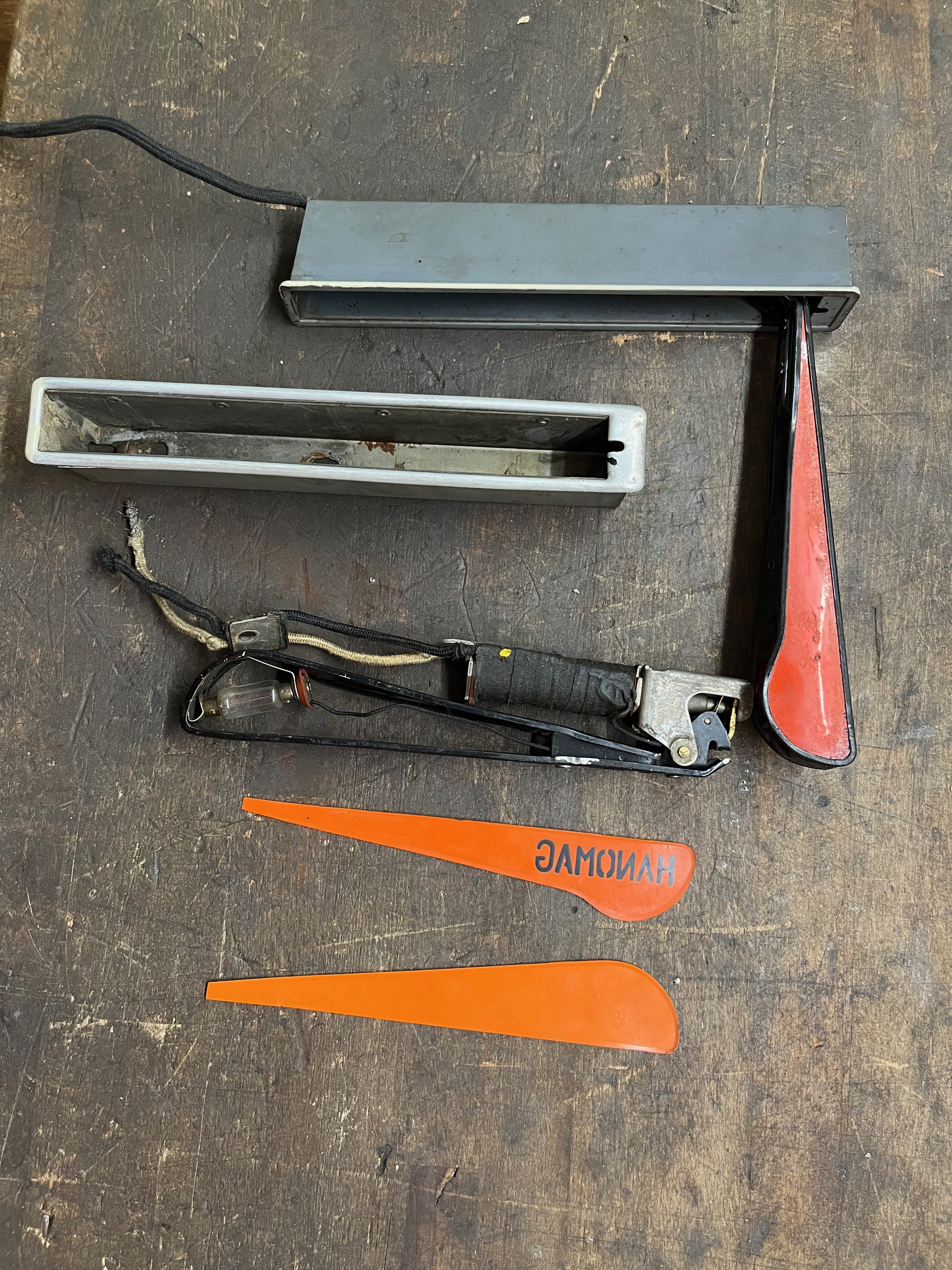

anbei ein paar Bilder meiner Winker als ich mit der Überarbeitung begann.
Dabei war mir der Hanomagschriftzug im Winker aufgefallen.
Dieser scheint mit einer Schablone auflackiert worden zu sein.
Falls sich jemand das nachmachen möchte.
Für mich stand damals noch die Frage im Raum wie herum der Schriftzug lesbar sein muss.
Von vorne aus gesehen oder von hinten.
Da meine Winker nur lose eingesteckt waren fehlte mit hier die Referenz.
Ich hab mich jetzt für die Lesbarkeit von hinten entschieden.
Winker mit Hanomag Schriftzug

Re: Winker mit Hanomag Schriftzug
Grüße,
Ja von hinten Sichtbar so werde ich sie auch einbauen. Damit der Fahrer von der immensen Leuchtradt nicht geblendet wird

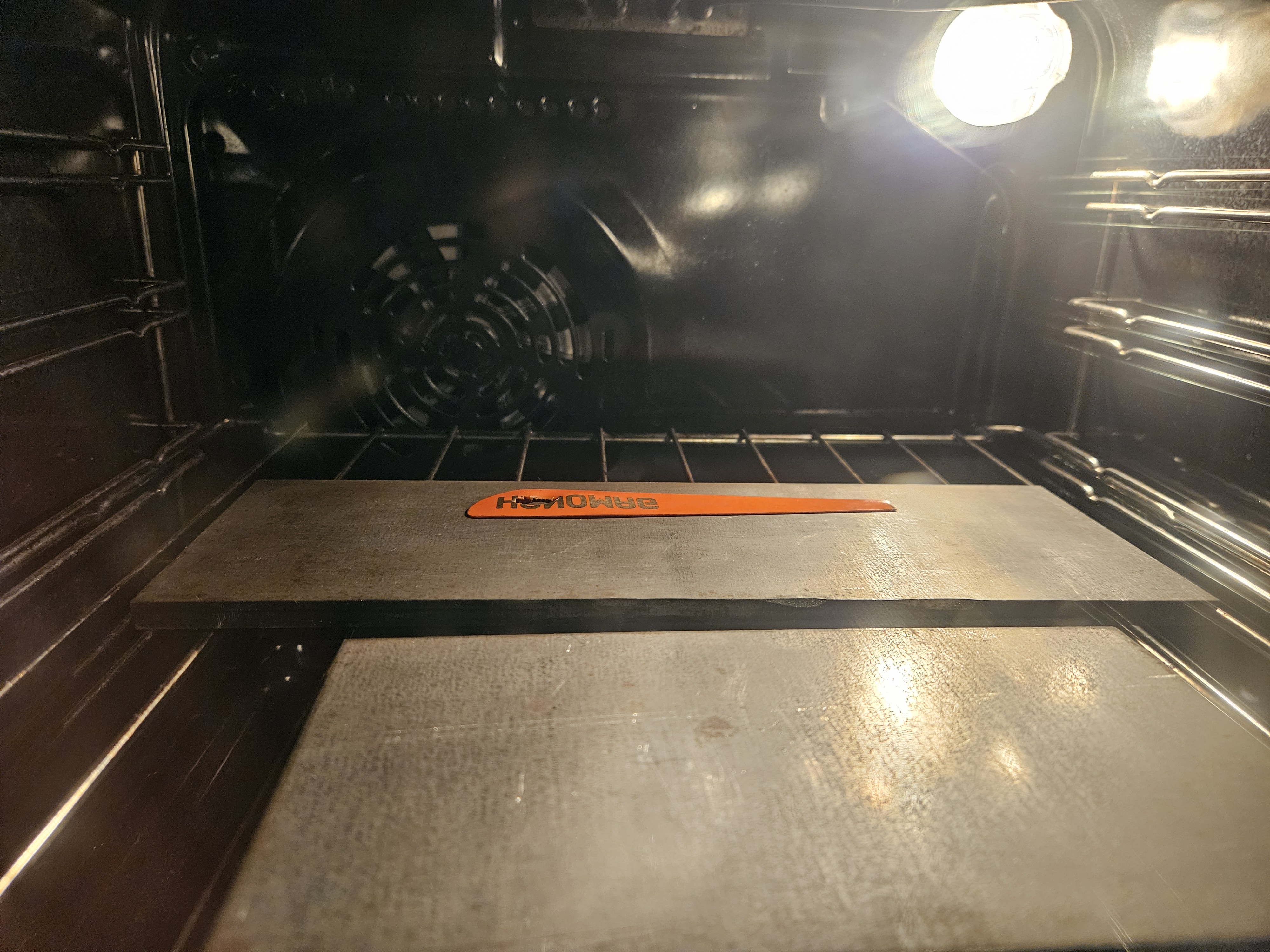

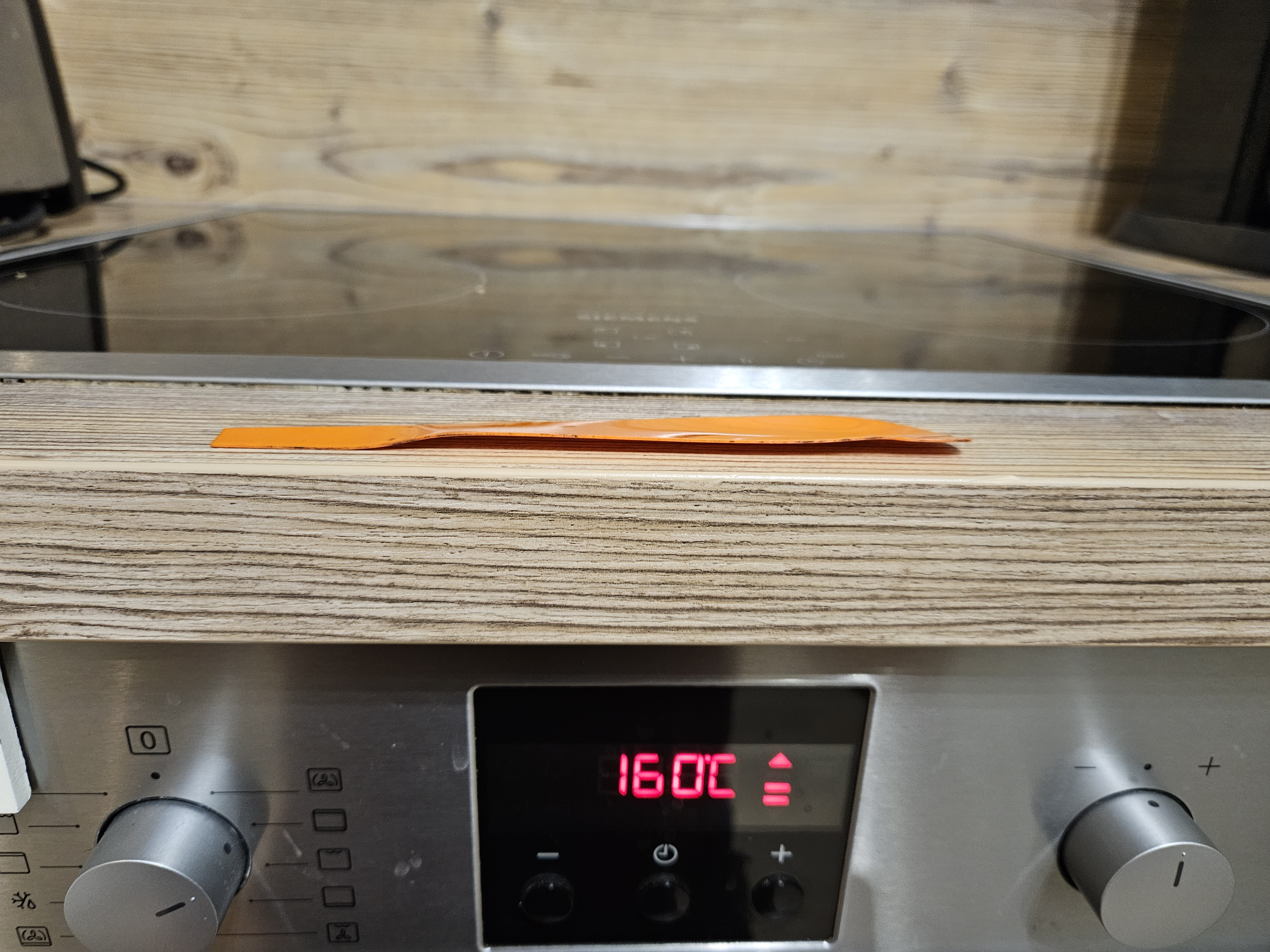

. Ich habe mir eine Plaste nachmachen müssen da sie durchgebrannt war.
Kleiner Tipp: Bei gewölbten Plastiken 160 grad in den Backofen und zwischen 2 Stahlplatten auskühlen lassen. Alles wieder gerade.
Tobschr.
Tobschr.

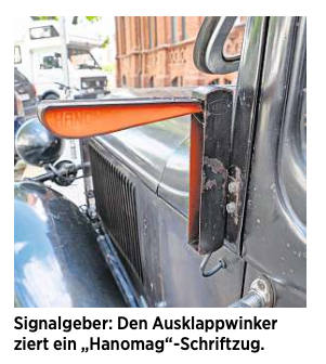

Der Patina Kurier in Störy hat die Winker auch so verbaut.
