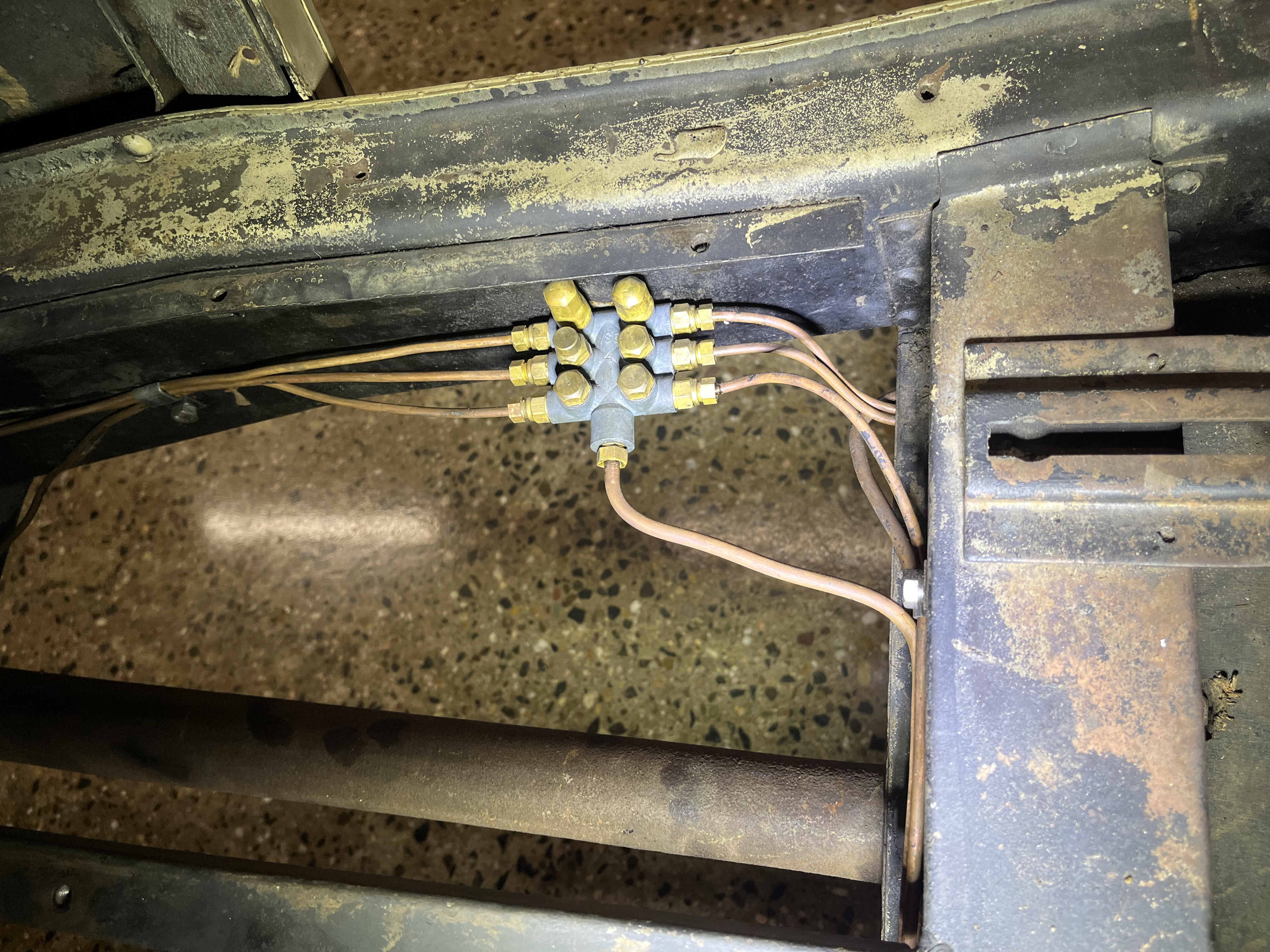

ich habe eine Frage zur Funktion der Schmierverteiler in der Zentralschmieranlage.
Gibt es eine Vorgabe wie herum diese eingebaut werden müssen?
Aktuell habe ich diese so verbaut:
Dies hat zur Folge, falls ich mal die Luftkappen demontieren muss, das kaum Platz zum Bodenbrett ist.
Noch könnte ich sie umdrehen.
Hat das eine Auswirkung auf die Funktion?
Wenn ich das richtig verstanden habe darf sich in den Luftkammern kein Öl sammeln.
Bei Einbau über Kopf könnte da theoretisch aber etwas reinlaufen.
