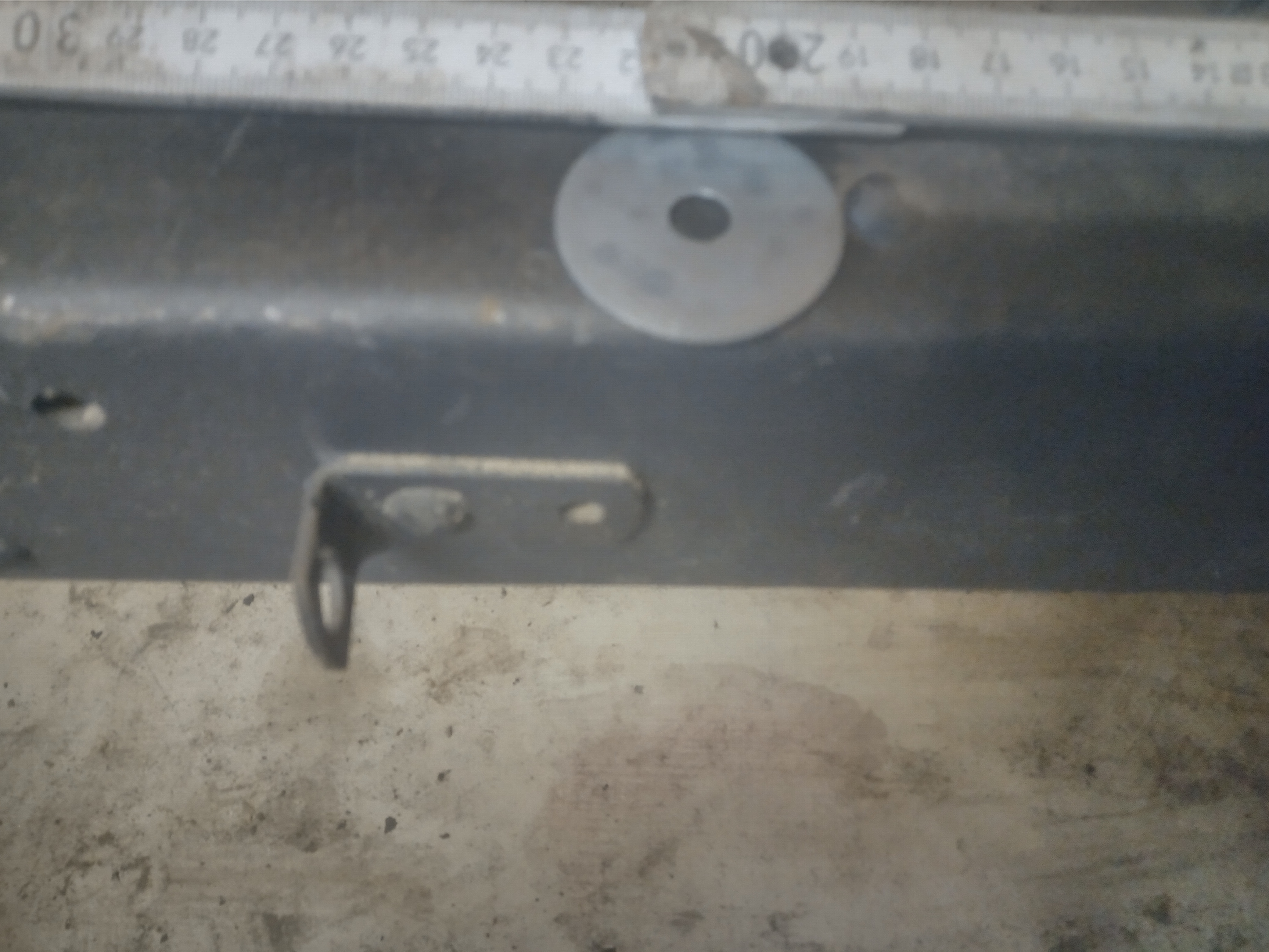

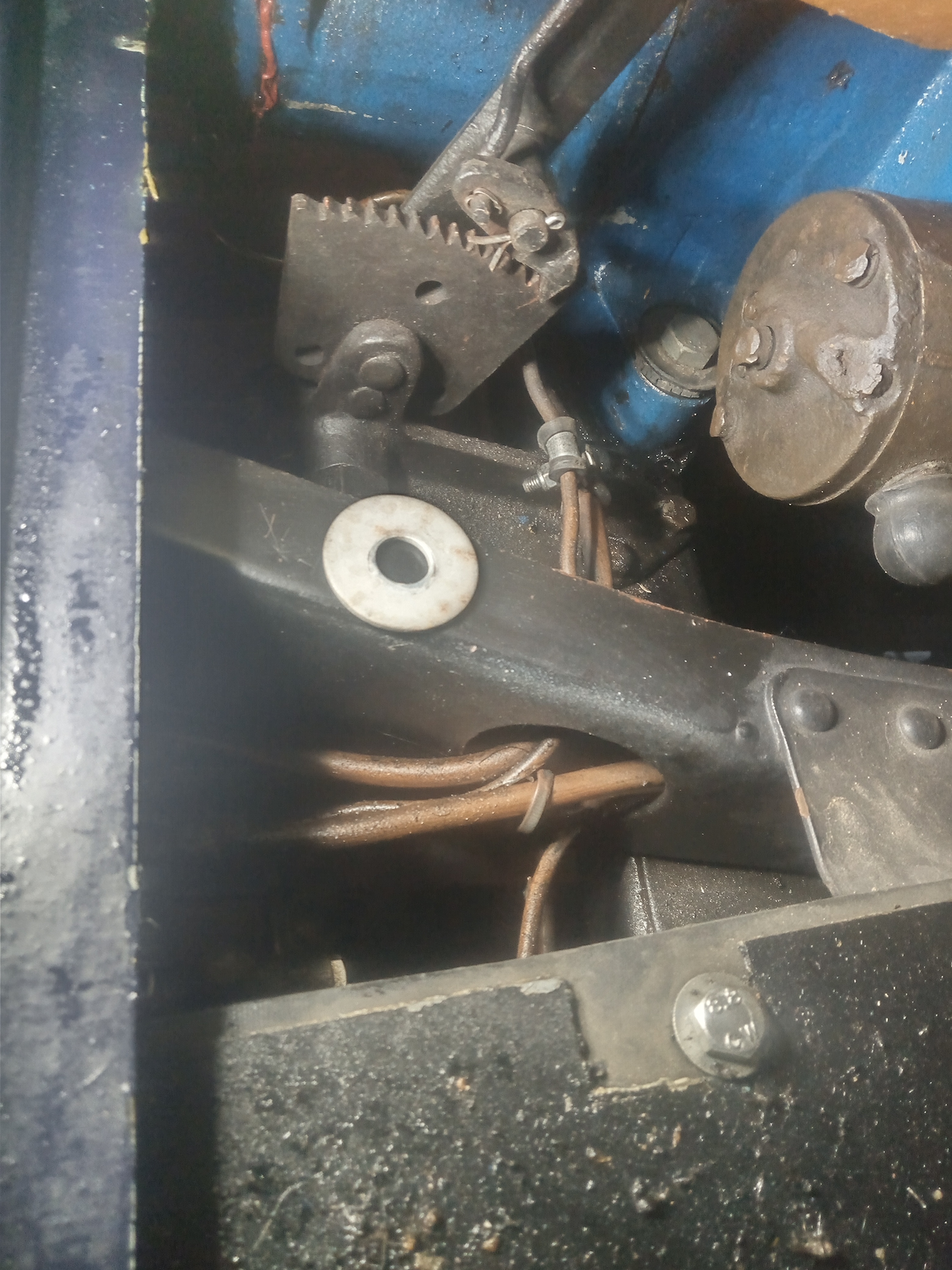

Hallo Tobschr!
Angehängt sind drei Fotos. Eines, "Fin-Sitz_N63", zeigt den Platz beim unmittelbaren Vorgänger des Typ 11. Wie beschrieben, musste ich dazu das Einlegebrettchen im Beifahrerfußraum anheben. Die ersten Ziffer *4... ist zu sehen, die Unterlegscheibe deckt den Rest ab. Hinter der fünften Ziffer steht auch ein Sternchen.
Die anderen beiden Bilder (Fin-Sitz_Garant1 / 2) sind von einem Garant-Rahmen aus höchstwahrscheinlich früh im Bj. 1937. Die FIN steht oben auf dem Rahmen, hier direkt auf dem Steg vom U-Profil. Die Stelle ist sozusagen oberhalb jener Lasche, in welcher der Bremsschlauch befestigt wird. Die erste Ziffer, eine "8", ist erkennbar. Auch hier deckt eine Unterlegscheibe den Rest ab. Diese fünf Ziffern sind nicht mit einem Sternchen eingegrenzt. Letzteres ist auch bei meinem fertigen Garant so.

Danke für die detailierten Information. Ich habe an beiden Fahrgestellen in den 50.000 er Fahrgestellnummern an dieser Stelle neben dem Handbremshebel keine eingeschlagene Fahrgestellnummer gefunden. Die sähe man auch durch den Lack hindurch. Ich habe einen DDR Fahrzeugbrief für den Garant, wo die Anbringung der Nummer an der vorderen Quertraverse vermerkt ist, aber auch da "Fehlanzeige". Ich werde mich dann mit dem Typenschild zufrieden geben und hoffe daß der Prüfer das auch so sieht. Viele Grüße von Hanno

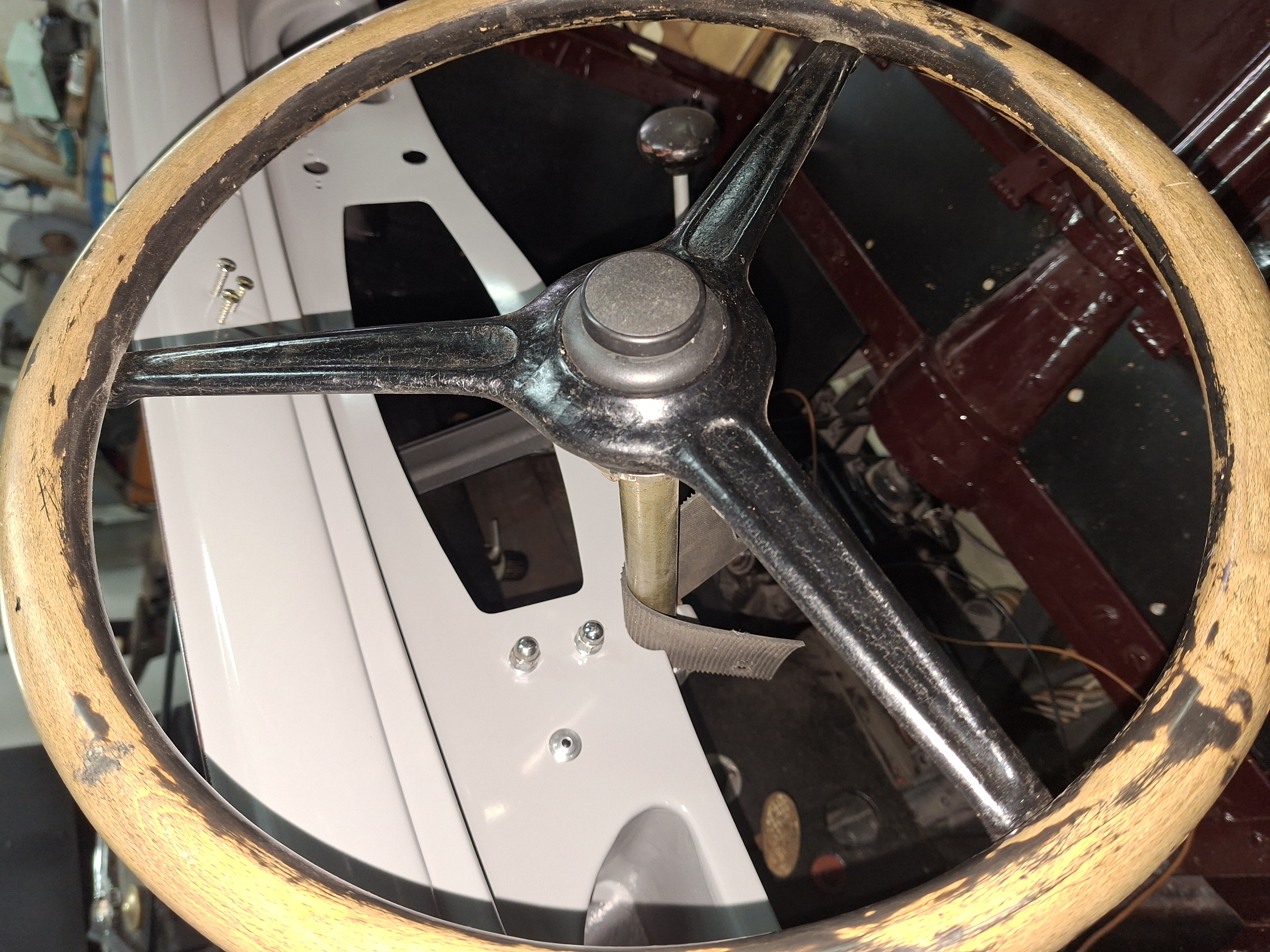

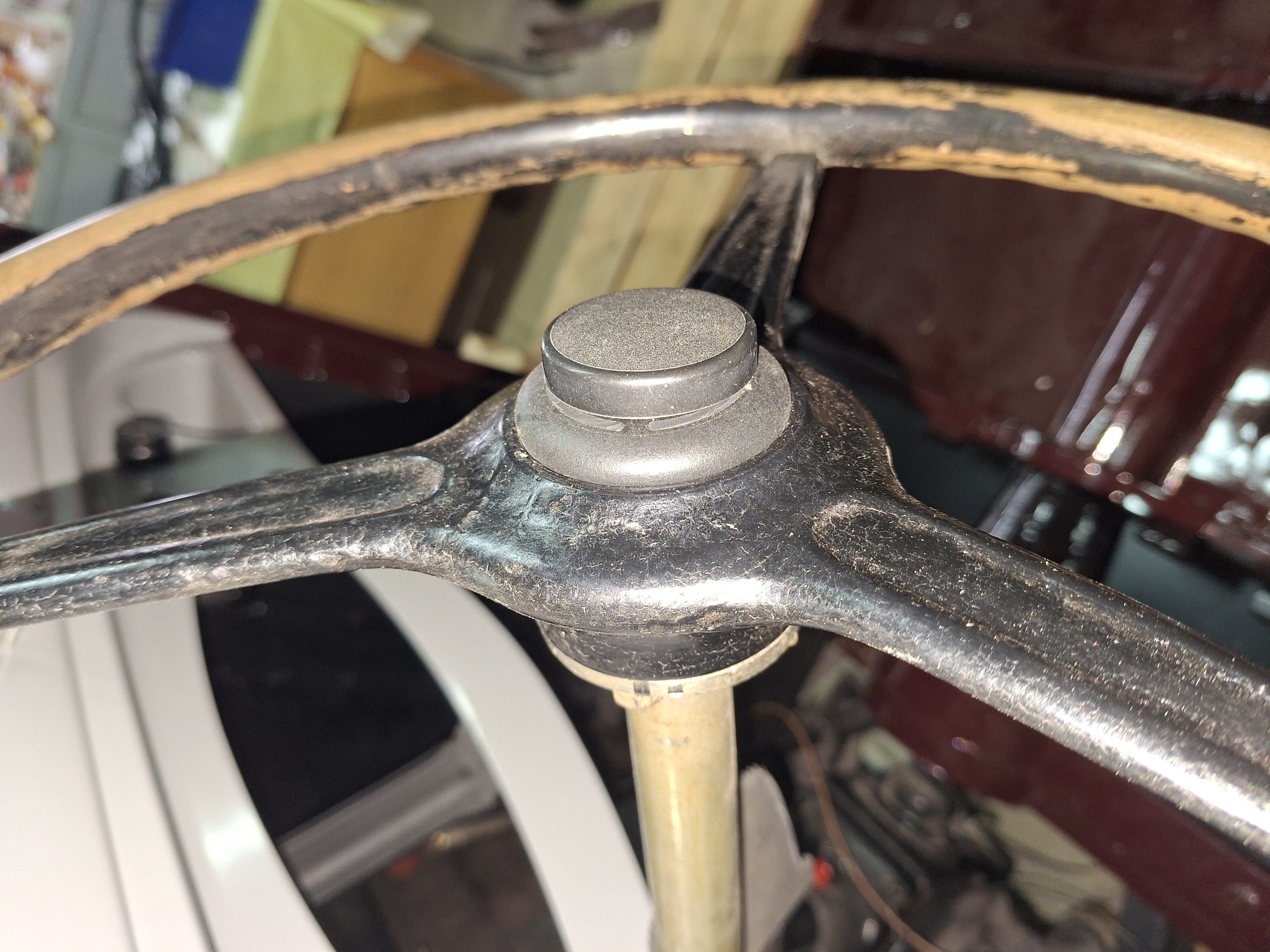

#Hanomag_Fahrer Habe heute eine für mich befriedigende (Zwischen)Lösung für den Hupenknopf gefunden. Hält, paßt und sieht nicht ganz doof aus. Wirst mich ja bei Sven nicht verpetzen daß es nicht Original ist.
Aber vielleicht finde ich durch Zufall das Richtige.

Das sieht gut aus!!
