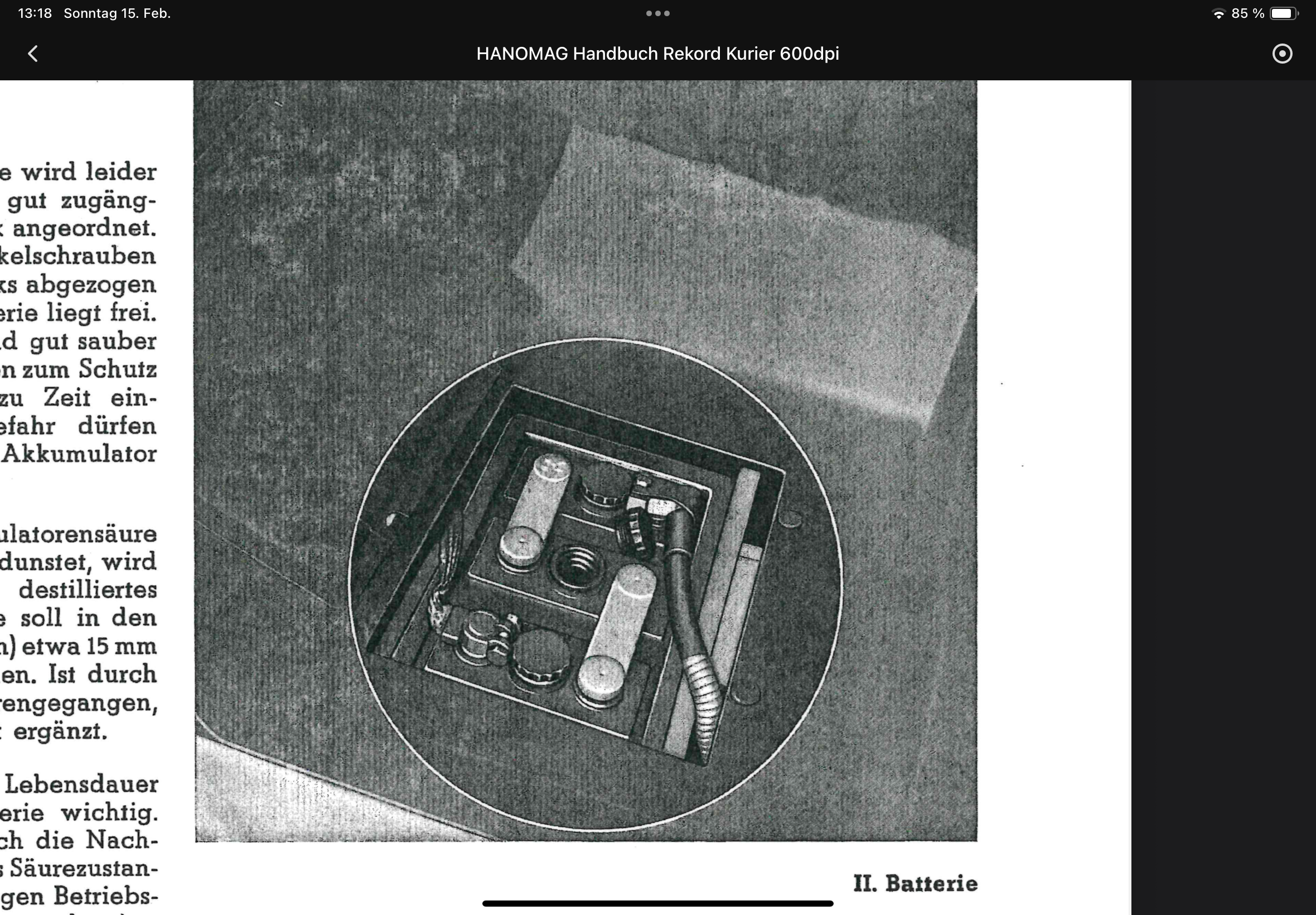

Re: Rekord Pluskabelverlegung
um das Thema abzuschließen.
Von dem Führungsblech unter dem Fußboden bin ich in Richtung Batteriekasten parallel zu den Schmierleitungen zur Ecke des Kastens hoch gegangen. Damit lies sich das Kabel legen wie in einer Betriebsanleitung dargestellt.
Nach vorne Richtung Motor habe ich das Kabel am linken Holm parallel zu den Schmierleitungen geführt.
Dann hinter der Pedelachse zum Getriebe. Am Getriebe gibt es einen super Spalt in dem man das dicke Kabel reinlegen kann (zwischen Querholm und Getriebe, vor den Gummilagern). Von dort aus dann direkt hoch zum Anlasser.
