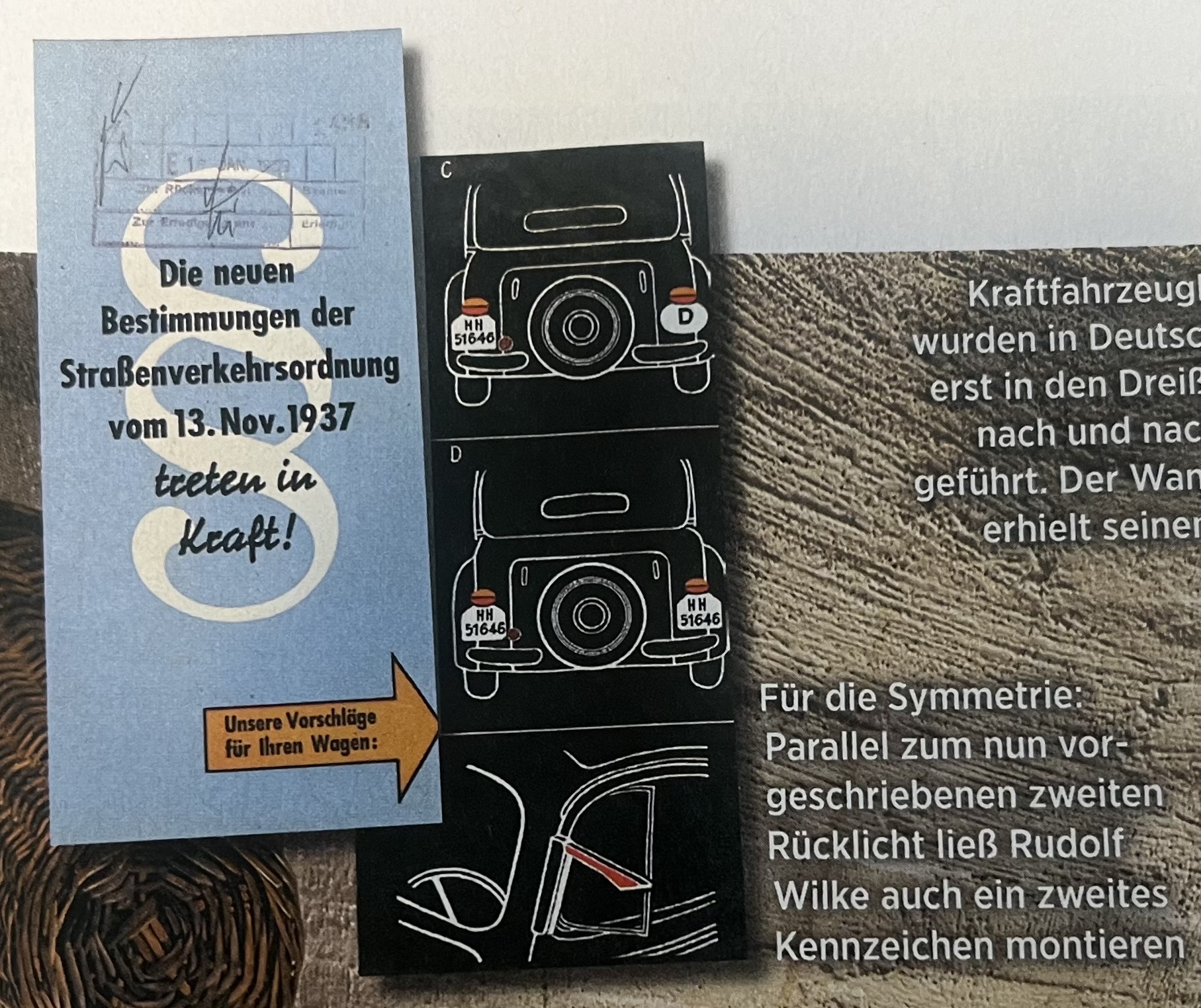

zur Rekonstruktion der Geschichte meines Rekords suche ich Informationen zur Änderung der Straßenverkehrsordnung 1937.
Damals wurden wohl einige Änderungen eingeführt, insbesondere die hintere Erscheinung betreffend.
An meinem Wagen gibt es Umbauten, diese würde ich gerne versuchen zu datieren.
Kann mir hier jemand weiterhelfen, hat vielleicht jemand die Broschüre aus dem Bild im Anhang?

Hallo Edelschrottsammler!
Die StVZO ist 1937 eingeführt worden. https://www.reichsgesetzblatt.de/D/RGBl ... /index.htm dann auf Seite 1215 gehen (bzw. 54 von 200).
Vor Jahren habe ich im Netz mal eine alte, deutlich besser lesbare Fassung gefunden. Seinerzeit ging es um das Leuchtkennzeichen am Autobahn / 1,3 ltr. Die waren laut der Ursprungsfassung nämlich zulässig.
Nachschauen kannst Du auch hier, eine Ausgabe von 1953:
https://www.bgbl.de/xaver/bgbl/start.xa ... 6143683112
Es soll zu der Zeit der Einführung der StVZO das zweite Bremslicht verpflichtend worden sein (??)
Bei manchen Fahrzeugen sind in den Nachkriegsjahren die technischen Vorgaben des jeweiligen (meist Ostblock-) Staates umzusetzen gewesen. Bekanntlich fuhren Hanomag-Pkw nicht nur im Gültigkeitsbereich der StVZO
Daher könnte es schwierig werden. Zuweilen wurde auch verbaut, was gerade verfügbar und zulässig war.

Eine Onlinevariante der Version 1937 findet man auch hier:
https://www.blocksignal.de/index.php?w=s7z
https://www.blocksignal.de/index.php?w=s7a
