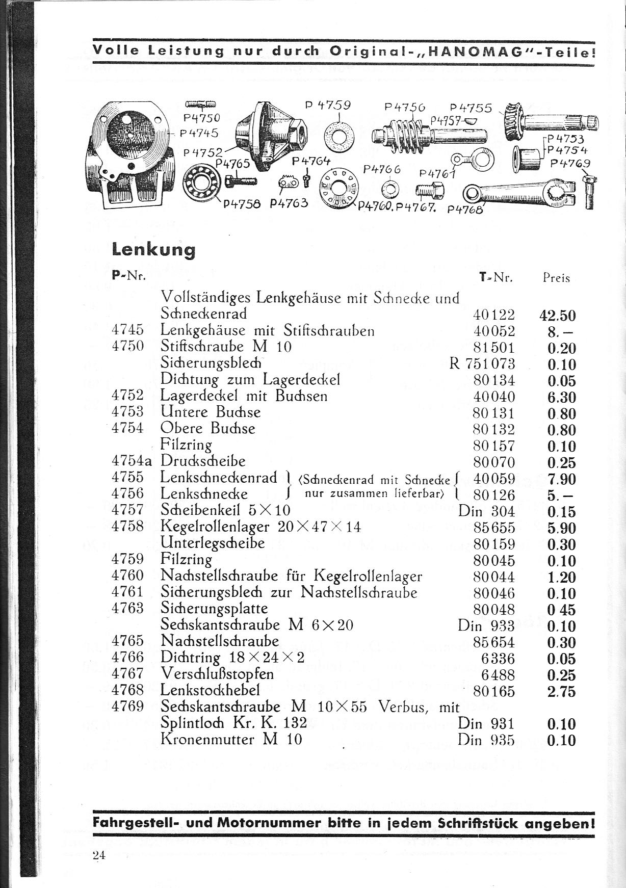

Hallo miteinander. Ich wüßte gern was ihr in die Zentralschmierung für ÖL/Fett einfüllt. Ich war mal auf dem Trip, daß da Fett für Zentralschmieranlagen reingehört. Sven meinte aber das wäre zu dick. Habe am Einfüllbehälter auch ein relativ feines Sieb das eher auf ein Öl hindeutet. Da auch eine Leitung zum Lenkgetriebe geht, kann ich mir Öl kaum vorstellen, da das Lenkgetriebe auf der Welle zum Lenkhebel (der hängt auch noch nach unten) nicht abgedichtet ist. Nur die Messingbuchsen, kein Filzring o.ä.? Die Lenkwelle ist filzgedichtet. Vielleicht können mir die aktiven Fahrer da weiterhelfen.

Danke für die Hinweise, das bringt schon Licht ins Dunkel und vor allem Hintergrundwissen. Dann war bei mir der Filzring verlustig, sonst hätte ich mir das erschließen können. der Filzring müsste dann die 4759 sein, de auf der Welle 4755 sitzt, zwichen dem Gehäuse 4752 und dem Lenkstockhebel 4768. Na das läßt sich doch stanzen.
- HanomagLenkgetriebe.jpg (326.7 KiB) 13 mal betrachtet
