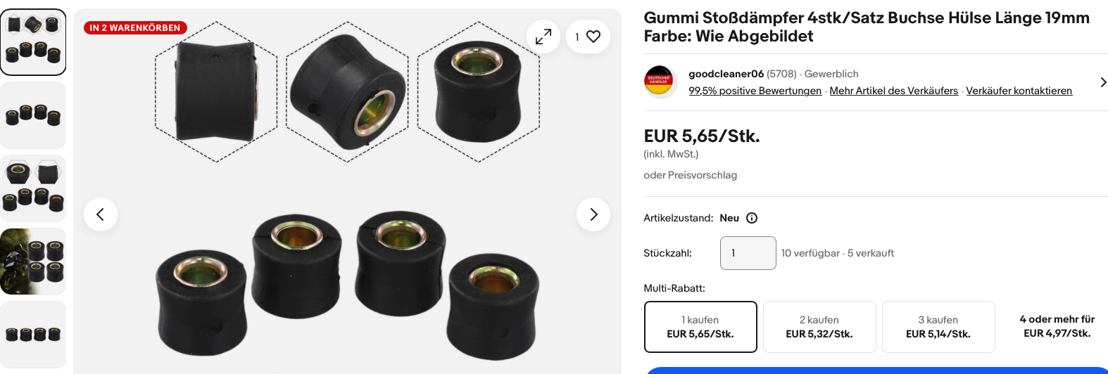

als Gummis für die Hebelstoßdämpfer habe ich folgende Teile verwendet:
Stützring Febi Beilstein 4054224034279, je 2x pro Dämpfer. Lässt sich in der Drehmaschine mit einem scharfen HSS Meißel bearbeiten (31x3mm Absatz auf beiden Seiten andrehen).
https://www.trodo.de/stutzring-federbei ... ein-103427
Gummis für das Auge passen aus dem Moped/Motorrad Bereich
https://www.ebay.de/itm/365308953661?mk ... j_-Z5uNw40
Bildschirmfoto 2025-10-07 um 09.08.36.png (348.36 KiB) 456 mal betrachtet
